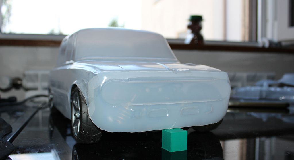

Ciao! Breve storia: tutto iniziato dalla stampa del modello di Alfa Giulia con la stampante 3d ancora a settembre del 2016, poi con spostandosi su progetto della carrozzeria con la termoformatura per velocizzare ed migliorare la qualità del modello finito. Dopo la realizzazione del modello per la termoformatura mi sono buttato nella costruzione della propria termoformatrice, perche in Friuli nessuno non ha voluto farmi questo lavoro, andare fuori regione dava piu problemi, una azienda mi ha detto il prezzo, solo preparare il macchinario il costo era di 400 euro, immagino quanto veniva con il lavoro e materiale. Con realizzazione del macchinario cerano dei problemi, la cosa piu facile e di progettarla in 3d .. poi altri 3-4 mesi di costruzione con mio amico e discussione con chi ha gia lavorato su macchine del genere. Ora finalmente sono riuscito a termoformare il mio primo modello anche se ci sono molti difetti. Eccovi qualche foto, come vi sembra?

| LAVORONE !!!! gran complimenti, risultato quasi professionale al primo tentativo con macchine autocostruite, chapeau !!!

Grazie!un po' di pecche ci sono, ma poche.. oggi fatto secondo stampo, venuto molto meglio, si vede che devo scaldare il foglio leggermente di piu. vi aggiorno appena ho novità) dovrei verniciarla spero prossima settimana.

| mi associo ai complimenti ottimo lavoro e bellissima musa

Finalmente qualche aggiornamento. la prima carrozzeria in policarbonato verniciata ed assemblata, un po' di imperfezioni, fanali non combaciano, devo rifare due stampi. Ieri fatto una piccola prova della carrozzeria su shassis ad un raduno di auto sulla Pista di Tolmezzo. Mi pare venuta abbastanza bene, almeno a me piace tantissimo, anche in pista la guardavano tutti, sorridevano, un po di scherzi con auto veri, ed anche ha quasi uscita sulla pista. Un incidente su quale si sono staccati solo le calamite, su carrozza solo un graffio. Che ne dite? Su foto dopo mezzora di guida.

tocca ripetermi ma di fronte a certe opere viene anche facile ottimo lavoro, e migliorerà ulteriormente, vivi complimenti

Ciao, Io non seguo il mondo dell'automodellismo, ma difronte a tanta arte non posso non fare i complimenti!!! Idea magnifica, grande manualità e splendida carrozzeria!!!! Da Alfista e patito delle Alfa hai fatto qualcosa di speciale!! Bravo veramente e complimenti ancora!!! |
