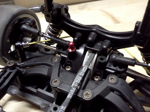

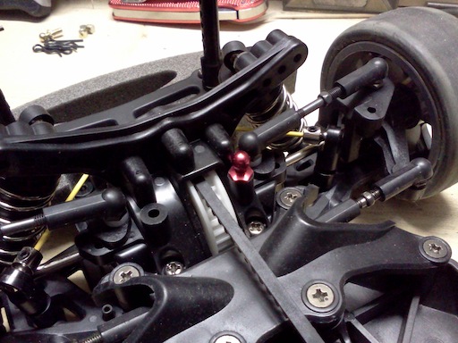

Il Tamiya TA-05 è un discreto telaio per divertirsi in pista, ma ha i suoi difettucci. Uno di questi è la mancanza di un upperdeck che ne irrigidisca la struttura per impedirne la flessione alle alte velocità con sofferenza per le cinghie.
Spigolando qua e là ho scoperto una interessante soluzione che ho voluto subito provare. Ve la illlustro.
Prima di tutto ho rimediato tra la minuteria un paio di set uniball M3 e ho avvitato le due sferette su un alloggiamento libero di ciascun blocco differenziale. In foto si notano bene per il loro colore porpora.
Blocco posteriore:
Blocco anteriore:
Poi ho comprato un barra filettata M3, un tubino in carbonio da 6mm e li ho tagliati della giusta misura:
Ho infine assemblato tutto:
60 centesimi per la barra filettata M3 (Leroy Merlin) e 6,90 euro per il tubino in carbonio da 6mm (Decathlon, reparto aquiloni). Totale spesa 7,50 euro e mi è avanzata buona parte del materiale per altri futuri lavori.
Se il diametro interno del tubino è maggiore di 3mm si può ridurre il gioco avvolgendo la barra filettata con un giro a spirale di nastro isolante oppure con una guaina termorestringente.
Adesso non mi rimane che testare il risultato in pista

(io l'avrei messa doppia se non vedo male ci sono 2 fori uguali a pochi centimetri)
comunque quel telaio e' troppo pulito

Sull'altro lato non si può fare perché c'è la corona di mezzo.
Il mezzo è pulito perché la pista è pulita

Piccolo consiglio:
il tubo in carbonio di quel tipo è molto fragile alle estremità, soggette a creparsi "radialmente" se sottoposte ad esempio a schiacciamento, ti consiglio vivamente di rinforzarle esternamente in qualche modo, per esempio con un anellino in tubo di alluminio della giusta misura, o una legatura in rowing + epoxy o simili.

Originalmente inviato da icsunonove Visualizza messaggio
Grazie del consiglio. Ci avevo infatti già pensato rinforzando le estremità con un velo di ciano. Non dovesse bastare seguirò sicuramente il tuo prezioso suggerimento.

Ciao il max, bella pensata tra poco la troverai al quintuplo del costo sostenuto da te, pero marcato tamiya hehe ;)
Comunque la torsione "radiale" ti resta la stessa la barra impedisce quella "lineare" giusto?

Originalmente inviato da _-Exodus-_ Visualizza messaggio
Esatto. Lo scopo della barra è di impedire l'uscita e rottura delle cinghie a causa della torsione, peraltro prive di tensionatore sul TA05.
