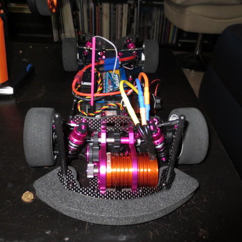

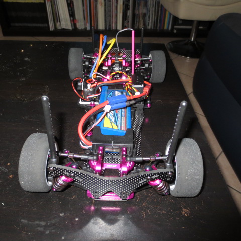

ciaooo......
provo a mettere qualche foto

sembra un modello molto performante
ma gli ingranaggi della trasmissione sono scoperti?

ciao quaglia.....
si la trasmissione è scoperta. Credo però che sia in un punto abbastanza protetto del modello visto che le ruote anteriori sparano lo sporco e i detriti verso il posteriore.Nei primi due test,su pista pulita, nessun problema.Speriamo bene anche per il futuro.

strano che non hanno pensato a un carter per proteggerla
io non sarei tranquillo
cmq vedo che hai gia tutto lipo-brushless etc che consigli avevi bisogno?
