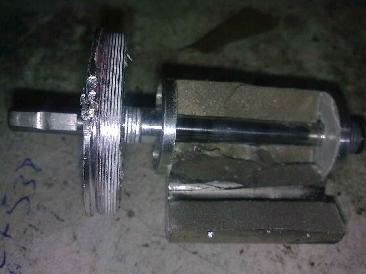

La triste fine di un keda 2700 kv a 4s
Lascio a voi i commenti........... Mi limito solo a postare qualche foto!:en_f ureur

ma vaaa che strano!!!!
facciamo un pò di conti 2700*14,8=40000 giri dove dovevi andare sulla luna??

Originalmente inviato da culatello Visualizza messaggio
Ci ho provato, ma appena e' decollato Puff motori in pezzi
P.S. batterie cariche diciamo pure 16,8x2700=45360 mi sono solo dimenticato di mettere le ali
senza contare che con le lipo appena caricate hanno un voltaggio più alto.....

Originalmente inviato da crist68 Visualizza messaggio
in effetti hai esagerato un pò mi sa....

Originalmente inviato da Bestia Visualizza messaggio
Nooooooo eppure andava ed ero sulla sabbia in riva al mare

sul buggy ho lo stesso motore e lo uso sempre a 4s ma non oserei mai dargli più del 75% di gas impostato come fondocorsa sul radiocomando e messo sul menu come 1° voce!!!
ora causa esplosione di una lipo 4s e morte definitiva della hiperion sono passato alle 3s non che la cosa mi piaccia (unico vantaggio la leggerezza) ma la mia è più che altro una scielta di portafoglio!!
ps : sulla sabbia i motori soffrono parecchio a causa dell'atrito delle gomme quindi se non moriva in quella occasione non ti moriva più!!
Io quest'estate ho tristemente salutato l'esc della Novak a causa della sabbia....dopo 1 Run di 10 minuti è svampato tutto! sulla sabbia il motore richiede molta più energia e il surriscaldamento è inevitabile se non si è attenti....basta notare la differenza tra una partita a pallone in spiaggia e una su campo battuto...con la macchina è lo stesso, anzi peggio!
