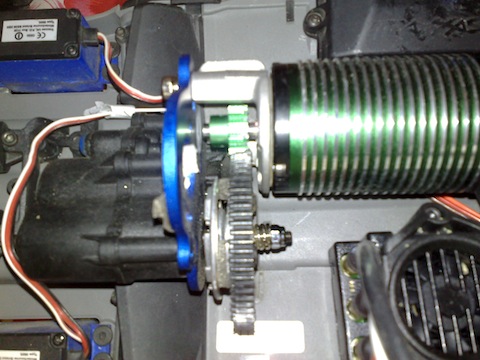

User | E-revo conCombo MambaMonster + NEU 2650KV aiuto
ciao a tutti,ho acquistato un Combo MambaMonster + NEU 2650KV per il mio E-revo,subito si e vista la differenza,nulla da dire,ho bisognio di due piccoli consigli,da un esperto nel campo più di me.la prima prova e andata bene,però ![]() 1 frena filetti.forte 2 comprare l'adattatore singolo ma dove? 3 cercare un pignone da 18 denti che vada bene?dove? alego due immagini

ecco il supporto motore singolo Traxxas Motor Plate Single Motor Instillation E-Revo - RICAMBI REVO-MAX - RICAMBI TRAXXAS - RICAMBI OFF ROAD - Ricambi Ed ecco la sua cover Traxxas Gear Cover Single Motor E-Revo - RICAMBI REVO-MAX - RICAMBI TRAXXAS - RICAMBI OFF ROAD - Ricambi per quanto riguarda il pignone controlla che la filettatura sia in buono stato e che "tiri" quando avviti il grano di fissaggio. Io non ho mai usato nessun frenafiletti; quando il grano è ben serrato non si svita. serralo bene con delle chiavi buone e cambialo se la filettatura o l'esagono è rovinato, altrimenti se si spana non lo levi più e ti ci vuole l'estrattore per pignoni per sfilare il pignone dall'albero motore. poi se casomai il problema persiste può darsi che sia la filettatura del pignone stesso la causa. Io uso sull'e-maxx, pignoni Novak modulo 32 con foro da 5mm sul mio kit Hv-pro 4.5 e non ho mai avuto problemi. Sono molto robusti e non si usurano neanche dopo molto tempo

anche a me è successo diverse volte! si allenta il pignone e si mangia la corona. -Io ho messo un pignone da 14 ed ha il grano più grosso (più facile da stringere) -Ho messo frena filetti forte (lo devi lasciare tirare per bene, non usare subito la macchina con il frena filetti ancora liquido che fa da lubrificante e ti si svita ancora prima) -con il dremler ho fatto un piccolissimo segnetto sull'albero (ma veramente piccolo solo un graffio) per aumentare la tenuta (puoi anche evitare di farlo) invece io volevo chiedervi, se prendo il servo savox, devo cambiare anche la squadretta o va bene quella originale? |
