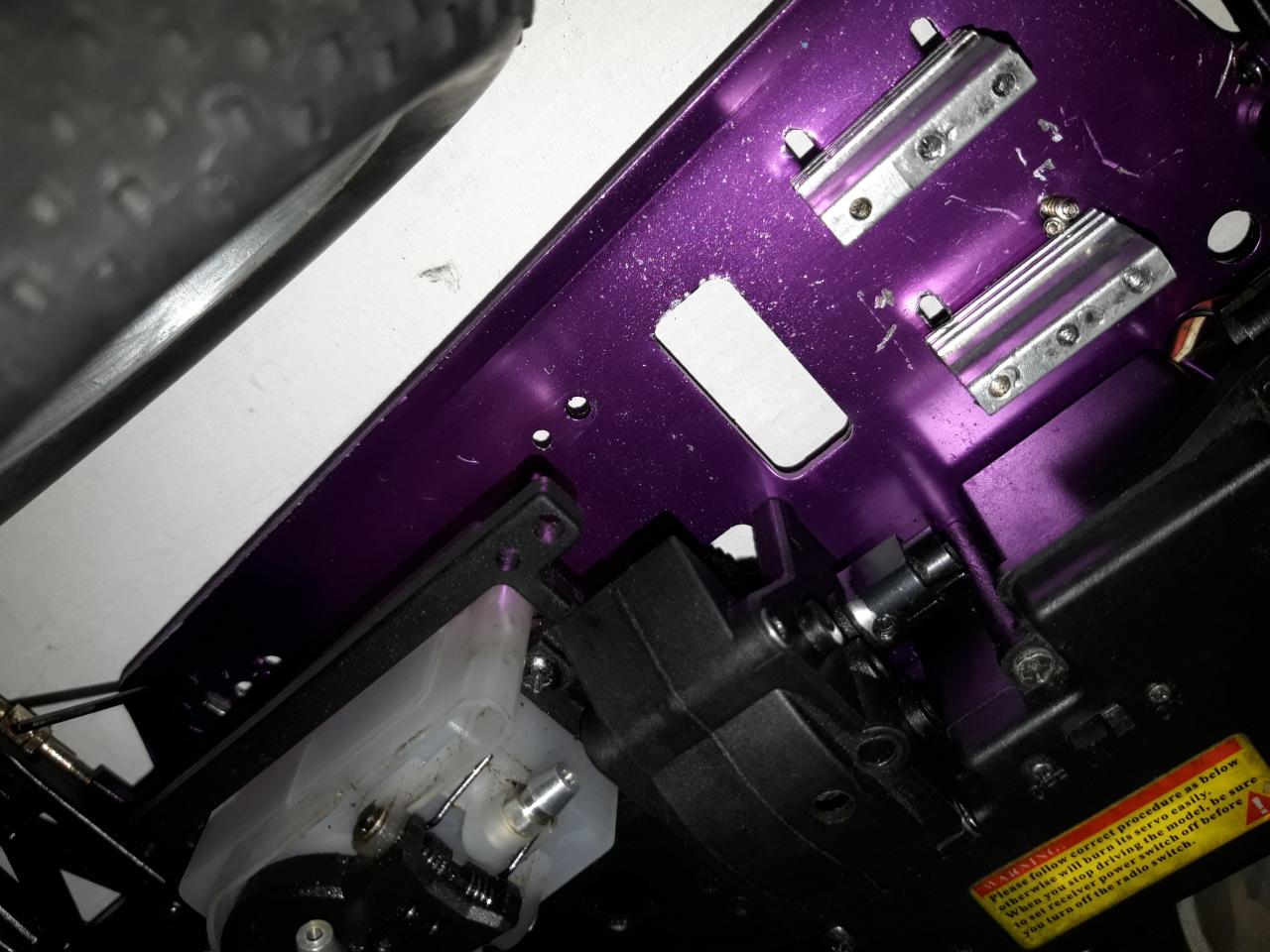

Salve a tutti.... come da titolo vorrei convertire una vecchia auto rc a scoppio con motore elettrico, o meglio, devo motorizzarla dato che quando è entrata in mio possesso non aveva motore ma nel dover spendere per rimetterla a correre ho pensato per comodità di renderla elettrica.... premetto che è la prima auto di questo tipo che mi metto a frugare perciò mi occorre qualche aiuto da chi ha più esperienza di me.....
Volevo sapere che motore montare, batteria etc....
Il modello dovrebbe essere 1:10 e ha trasmissione anteriore e posteriore xcio 4x4.....
La prima domanda che mi viene è :
Dato che aveva una trasmissione a due corone per doppia marcia e che gira solo da un lato , montando un motore elettrico quando darò comando di retromarcia il motore girerà a vuoto o ce un modo per poter sfruttare anche la retro?
Cmq sia vi posto qualche foto del telaio.... grazie in anticipo

ciao, si s elasci le due marce perdi la retro e per frenare dovresti mantenere il freno meccanico, tra l'altro i pignoni doppi per motore elettrico sono introvabili. BLocca la prima marcia e usa solo un rapporto. Il modello dovrebbe essere un hsp gladiator, non proprio un modello di punta quindi non spenderci troppo, come elttronica un motore classe 540 da 4000 giri volt dovrebbe andare ben, occhio che devi verificare il modulo della corona per acquistare il pignone. Esc va bene un qualsiasi da 60 A continui (piu sono meglio e) in su. Lipo meglio hard case da almeno 5000 mAh e 40 C o giu di li.

Comunque si l'aiuti credo sia quella anche perché sulla fiancata della carrozzeria ha scritto gladiatori.... comunque sono consapevole che sono su una fascia non di certo al top xo è la mia prima auto di ultima generazione e mi serve per fare un po di esperienza e divertirmi un po quando ho tempo xcio va bene....
Ad ogni modo bloccando una delle due marce dovrei risolvere con la questione retro? Quale delle 2 mi conviene bloccare? E sopratutto cosa intendi per "verificare il modulo della corona? "
In che modo lo posso fare? Grazie ancora e scusa per le domande a raffica....
