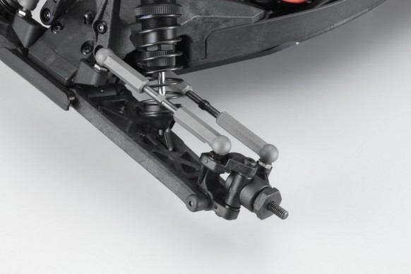

Ciao Ragazzi,
vorrei sapere quali eventuali benefici può comportare il montaggio di trascinatori allargati su un buggy 1:10 2wd (kyosho rb6).
In foto quelli originali e quelli allargati (in alluminio).
Conviene montarli? Io giro su pista in terra molto, molto smossa, in parte con erba ed anche con curve in ghiaia sciolta (aderenza bassissima).
Andrebbero montati solo al posteriore o anche all'anteriore?
Infine, è possibile montare anche trascinatori di altre marche o, nel mio caso solo quelli kyosho (al modico prezzo di oltre 20 euro la coppia).
Grazie mille in anticipo !

I trascinatori ti allargano la carreggiata .
Per capirne l'utilità pensa all'Ape Piaggio .
Stretta davanti e larga dietro = inserimento fulmineo
Larga davanti e stretta dietro = più rotonda e gestibile
Questo è quanto ne so io , ben vengano altri pareri

TRACK WIDTH
(Larghezza della carreggiata) – TEORIA
Il
Track-width
è la distanza tra i
bordi esterni delle ruote,anteriore
o posteriore , i suoi effetti si
hanno nella maneggevolezza di
guida e nella risposta dello
sterzo.
Track width più stretto può
essere compensato con
l'aggiunta di spessori sulle assi
delle ruote per rendere l'offset
più lungo
EFFETTI DI MODIFICHE DEL TRACK WIDTH :
TRACK WIDTH ANTERIORE PIU’ LARGO
Diminuisce il grip
all’anteriore.
Aumenta il sottosterzo.
Bassa velocità di sterzata.
Utile per evitare slittamenti.
PIU’ STRETTO :
Aumenta il grip
all’anteriore.
Diminuisce il sottosterzo.
Aumenta la velocità di
sterzata.
TRACK WIDTH POSTERIORE:
PIU’ LARGO:
Aumenta il grip posteriore
in entrata di curva.
Aumenta la velocità
massima in accelerazione in
sterzata.
PIU’ STRETTO
Aumenta il grip all’uscita
curva.
Aumenta la massima
velocità di sottosterzo.
Aumenta il grip anteriore
nei tornanti.

Prova prima con un paio di rondelle come spessore. Se ne vale la pena li prendi, sennò con quei soldi ci compri gomme che mi pare una cosa migliore.
