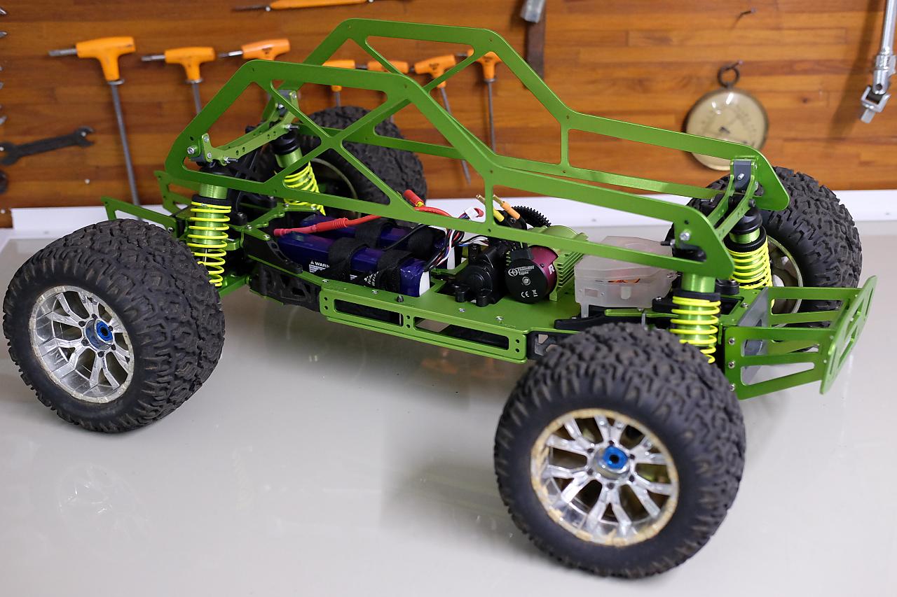

ciao a tutti
ho quasi portato a termine il progetto avviato circa 2 mesi fa per upgradare un losi lst a scoppio e convertirlo ad elettrico
l'idea era quella di allungare il passo del telaio per alloggiare le batterie all'interno dello stesso, abbassando il baricentro e quindi la guidabilità.
come vedete nelle foto, le uniche parti in alluminio originali sono rimaste gli steli degli ammortizzatori, che ho anch'esse ri-anodizzato (non badate all'impianto elettetrico, è "volante")
ora....il problema è che la carrozzeria originale, purchè già più grande degli altri monster, non copre più la "bambina"
come vedete dalla foto di comparazione tra il losone rosso originale e il verde "uppato", il passo è più lungo, esattamente di 6 cm
qualcuno ha qualche carrozzeria in scala 1/5 per capire se le misure sono adeguate per coprire la bimba?
grazie in anticipo
Luca

Ottimo lavoro,complimenti!
Non me ne intendo tanto,ma potresti informarti se la carrozza dal x maxx vada bene.

hai ragione, potrebbe andare
il traxxas ha un passo di 48 cm, il mio losino dovrebbe essere intorno ai 45-46 cm quindi dovrebbe andare
quando torno a casa lo misuro!

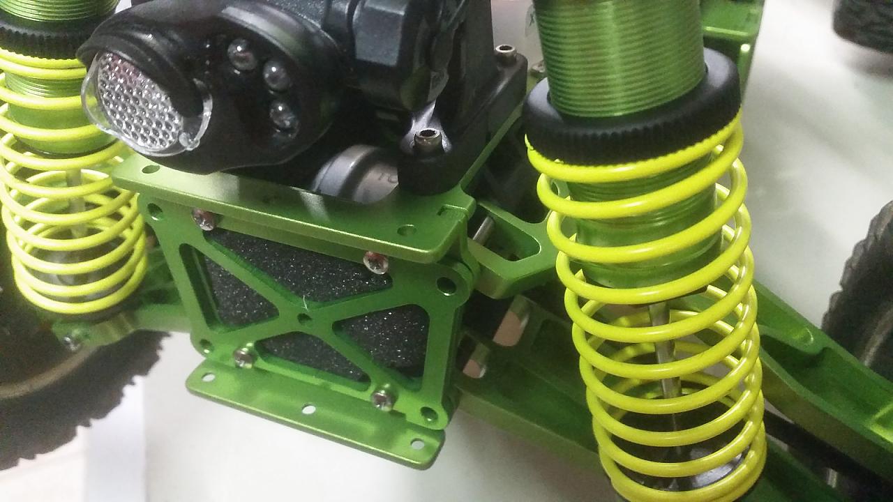

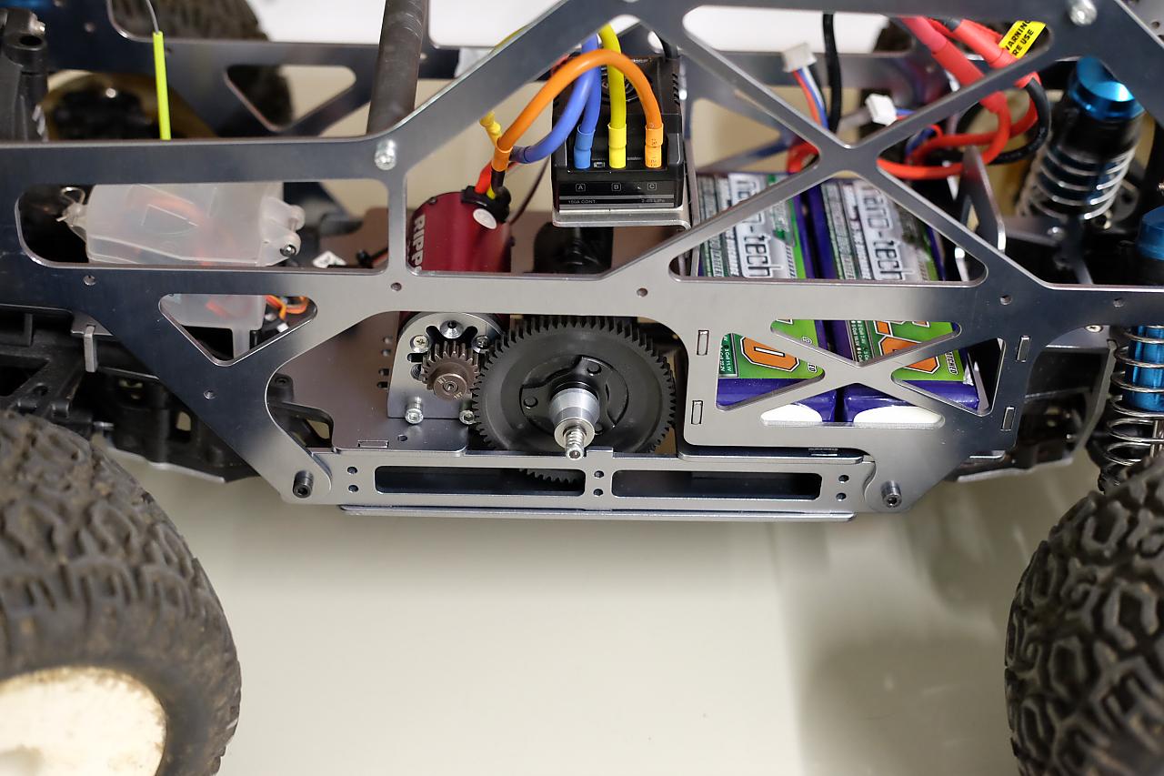

fortunatamente lavoro in una azienza che produce articoli in alluminio, e così ho la possibilità di avere materiali e tecnologie per realizzare i miei progetti
innanzitutto tutti i materiali usati sono in ergal, e non la 60*** usata di serie
per quel che riguarda il progetto i disegni li ho realizzati io
i braccetti ricavati dal pieno sono stati realizzati internamente in azienda con un cnc
telaio ecc sono stati ricavati tramite taglio laser li ho fatti fare esternamente
l'impianto di anodizzazione è dell'azienda, dislocato in est europa ma di proprietà
x il colore avrei voluto farlo nero, tutto nero, ma poi ad ogni minimo sfriso, capite anche voi....
pochi giorni fa ho saputo che a breve introdurrano l'anodizzazione nera, oltre alla classica che è color "bronzo" e probabilmente il prossimo lo farò di quel colore (ho un altro lst a scoppio da convertire)
ora mi mancano da realizzare solo i paraurti e i supporti carrozzeria, quando avrò identificato quella giusta
grazie ancora a tutti x gli apprezzamenti e le idee

ciao a tutti, ho finalmente avuto un pò di tempo per continuare con il mio progetto, quindi ho completato il roll bar della verdona (così mi sono tolto di dosso i problemi carrozzeria)
e poi sulla base di quella con alcuni miglioramenti ho fatto anche la seconda.....

ecco, questa è la seconda....
