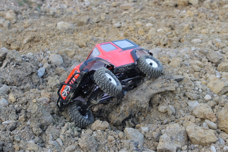

Scx10 new Proline Body-imageuploadedbytapatalk1412273234.354123.jpgScx10 new Proline Body-imageuploadedbytapatalk1412273243.385052.jpgScx10 new Proline Body-imageuploadedbytapatalk1412273251.758574.jpgScx10 new Proline Body-imageuploadedbytapatalk1412273263.578547.jpgScx10 new Proline Body-imageuploadedbytapatalk1412273272.216244.jpg

Assolutamente originale , unico accorgimento per aumentare l'escursione degli ammo ho dovuto riempire con pochissimo olio, ora il twist va benissimo. Per il resto l'auto è stata completamente impermeabilizzata con plastidip e grasso blu per uso marino sulle parti elettriche esposte e meccanica, questo tipo di grasso non è di lavabile e rende molto bene. Ho costruito il telaio per la ruota posteriore , realizzato con cerniera e quindi si apre seguendo l'ipotetica apertura del portellone posteriore, snorkel in spugna, direi basta, a parte la verniciatura dei cerchi originalmente neri. L'SCX10 è un ottimo telaio, ho dovuto solo spostare la batteria sull'asse anteriore e alzare il supporto per evitare contatti con il servo di sterzo. Sono stati aggiunti 180 grammi di peso per ogni asse.

Grazie...complimenti...Hai fatto poche ma mirate modifiche.
