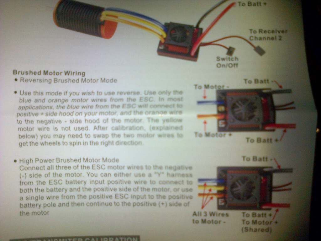

ciao a tutti, ieri sera ho montato il mio nuovo motore e ho riscontrato il seguente problema.
Accelerando la makkina va correttamente avanti ma in retro va MOLTO più veloce (come se fosse invertito il senso di marcia).
Se intervengo sulla radio invertendo la makkina va avanti alla giusta velocità ma sulla radio devo frenare...accelerando invece va in retro.
Ho controllato ed i collegamenti sembrano corretti, vi posto le foto.
Secondo voi cosa può essere ? Posso risolvere con la program card ?
aiutooooooooooo
grazie
inversione di marcia...-img-20140624-00414.jpg   inversione di marcia...-img-20140624-00415.jpg

non è che hai invertito i collegamenti al motore?

dalle istruzioni sembrerebbe di no, in caso quali devo invertire ?
Se lo faccio rischio di bruciare tutto ?

tieni presente che su quel modello il motore è montato al contrario rispetto al solito, quindi gira alla rovescia

tornato al punto di inizio che hai descritto devi invertire prima il senso di marcia del motore poi inverti accelerazione con retro dalla radio

trovato!!!!!!!!!!!
basta invertire 2 dei 3 cavi del motore :-)
Come al solito se avessi letto meglio le istruzioni mi evitavo saldature doppie!
grazie a tutti per l'aiuto!

L'avevo detto...con il mio motore stavo per fare lo stesso errore
