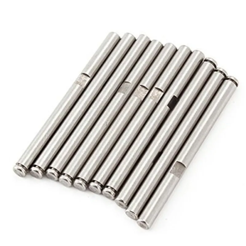

intende la parte lavorata dell'albero tipo questo
in pratica eliminare parte del materiale per poter dare al grano la possibilità di aggrapparsi su una superficie non curva

altro esempio
se il tuo albero non ce l'ha lo fai tu usando una lima o un flessibile.
Stai attento agli occhi e alle mani, usa guanti e occhiali.
E non far entrare la limatura dentro il motore che inchiodi tutto
