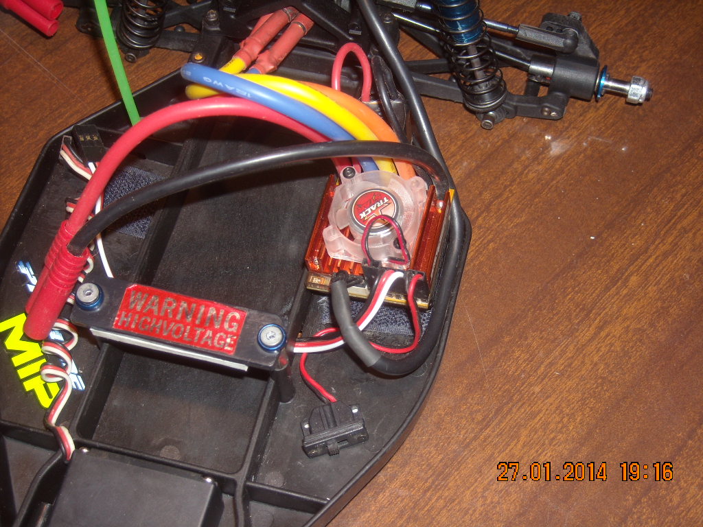

ok il motore è da 9410kv allego alcune foto fatemi sapere grazie

ehm fare andare a 3s un 9500kv è pericolosissimo e lo svampa, a meno che tu non voglia fare un test da dragster e basta... rimani su 2s anzi su un buggy 2wd posteriore ti direi addirittura di scendere a 13,5t XD

9410kv un off road??
vabe, a 3s il motore girerebbe a 104.451 giri, ergo: esploderebbe il rotore...
se ancolti me, per ovviare a problemi come: mancanza di coppia, surriscaldamento, consumi paurosi, lo cambierei con un 4000/4500kv.. con pignone più grande..

ok mi lascio le 2s pero perchè devo scendere a 13,5 t

tu volevi le 3s per far andare piu veloce un motore che già va velocissimo ?? che senso ha sfiorare i 100kmh su sterrato, quella velocità non la raggiungerai mai.. secondo me dovresti prendere un 8,5/7,5 , hai velocitá da vendere e coppia che in off serve
