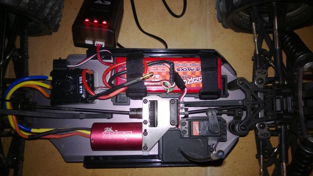

Salve a tutti. Ho da qualche mese acquistato un Monster Truck 1/8 della DareRC (DareRC - Product - TEEZR MonsterTruck 1/8 EP) ed avrei bisogno di qualche consiglio.
1. Vorrei sapere se posso sostituire l'attuale batteria LiPo da 2700 mAh 11.1 V (Lunghezza 138 x Larghezza 45 x Altezza 25) con una di maggiore capacità per avere più autonomia (rispettando le dimensioni attuali). Dove posso cercare e cosa? Eventualmente come fare per inserirne una di dimensioni maggiori?
2. Quale carica batteria "rapido" mi consigliate? Ne cerco uno che posso utilizzare sia a casa (220 V) che in auto (12 V).
3. Dove posso trovare delle carrozzerie di ricambio?
Grazie a tutti.

1) la batteria 3S 11.1V eccola qui, devi solo cambiare i connettori:
Turnigy nano-tech 6400mah 3S 40~80C Lipo Pack (TRA2857 Stampede/Rustler/Bandit compatible) (NL)
2) per quanto riguarda un carichino decente:
Turnigy Accucel-6 50W 6A Balancer/Charger w/ accessories (EU warehouse)

puoi anche montare 2 lipo 2s in serie, o una lipo 4s, quell'esc supporta fino a 4s, guadagnando in potenza (14,8v) e in runtime (è più facile trovare lipo 2s con tanti mah, e comprandone una coppia, che una singola 3s con tanti mah), ma serve una Y per collegarle all'esc
per le carrozze, essendo un modello derivato da un truggy, temo che una qualsiasi carrozzeria da monster 1/8 credo gli starebbe un pò corta (i monster sono più corti dei truggy) quindi dovresti cercare carrozze per i truggy 1/8
Bisogna anche essere sicuri che la trasmissione regga

quello è vero, ma è anche possibile che abbiano messo in rtr una 3s per ottenere u modello più low cost di quanto già non sia...

ma la batteria di ora quanto ti dura ?
cerca di non sorpassare i 10-15 minuti di durata se no rischi di cuocere l'esc o il motore se non è adeguamene raffreddato il tutto. ( d'estate anche se e raffreddato ).

la batteria LiPo ossia ai polimeri di litio, al contrario delle normali batterie NiMh nichel metal hidrati non ha l'effetto memoria ossia la puoi caricare in qualsiasi momento; la sfrutti al 100% fino alla fine al contrario delle NiMh che già a metà capienza perdono efficenza; non le devi far scendere sotto il voltaggio nominale 3,7V asltrimenti si rovinano (occorre mettere un cicalino sui cavi di bilanciamento se il regolatore non dispone di un cut-of ossia taglio di corrente)
l'ESC o regolatore è quell'apparecchio che fornisce corrente e tensione al motore, alla ricevente, ai servocomandi e a qualsiasi apparecchio elettronico a cui viene collegato
2S - 3S - 4S: sono le celle che compongono una batteria e che, con la loro somma, sviluppano il voltaggio ossia, una batteria 2S ha 2 celle da 3,7V colleagte in serie che danno come seomma 7,4V; una batteria 3S ha 3celle collegate in serie che danno come loro somma 11,1V (la tua in questo caso); una 4S stesso discorso, 4 celle collegate in serie e danno come voltaggio 14,8V e così a salire.
gli ampere determinano la durata della batteria, o meglio il tempo di utilizzo del veicolo con quella batteria; più ampere hai e più dura il tempo di utlizzo; i C di scarica è il valore per il quale i tuoi ampere possono essere moltiplicati e fornire più corrente ossia, una batteria da 4000mAh con 20C di scarica ti permette di erogare 80A e più ampere riesce ad erogare e meno viene stressata, dura di più nel tempo e... tutto di guadagno. una lipo sottodimensionata a livello di ampere erogati richi di farla sbilanciare, si gonfia e si rovina.
per quanto riguarda il riscaldamento del motore, del regolatore ecc beh, tieni d'occhioi le temperature con un termometro ad infrarossi, se stanno sotto: motore 50°C e regolatore 40°C va benissimo, non è che se li superanoesplodono, posso arrivare anche a 60/70 ma è bene che non ci arrivino per la salute degli stessi e del portafogli eheheheh
