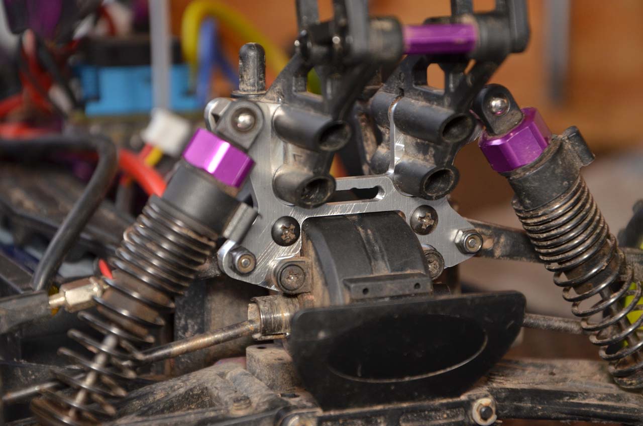

ieri pomeriggio il tempo è stato clemente...e sono riuscito a iniziare i lavori per la costruzione di una specie di pista offroad...oggi purtroppo il clima uggioso mi ha chiuso in officina, obbligandomi così a realizzare due piccole cosine a cui meditavo da tempo....
la scorsa settimana la mia himoto zmoto (so che è un cesso e a scriverne su questo forum mi fa venire la pelle d'oca, ma per ora è quello che mi posso permettere!!!) ha avuto un piccolo problemino al castello sospensioni anteriore (vedi fermo immagine gopro), seguito a ruota dopo pochi minuti da quello posteriore...
disegnati i castelli li ho realizzati 1 mm più spessi (da 2,5 a 3,5) in 7075 T6....il risultato mi piace parecchio e, una volta montato, funzia tutto benone...l'unico dubbio che mi viene è: ma non è che adesso, alla prossima botta che prendo, mi si sfasciano le scatole dei differenziali a cui sono fissati i castelli!!!???? ho fatto una ca*ata???
ad ogni modo, se qualche altro (s)fortunato possessore di himoto/hsp/athena/radiokontrol etc fosse interessato a queste o altre parti di cui ha bisongo, io sono a disposizione...!!

fresa tradizionali e a cnc...forature, dime per presa e filetti sono fatti con fresa tradizionale...contornature e fresature con fresa a cnc....ovviamente i programmi sono fatti direttamente sul 3d con un programma di cam...
a livello di attrezzature niente di particolare: punte in hss, maschi e frese molto piccole (rispetto a quelle che uso di solito!!!) in metallo duro integrale...diametri 3, 4 e 6...con quelle grosso modo riesco far tutto...e poi ovviamente qualche fresa grossa a inserti per squadrare e spianare se serve...

per le casse differenziali reggono botta ,sono molto resistenti ,infatti a suo tempo le 1° modifiche erano appunto le torrette come le tue che venivano vendute come up poi C e barilotti in ergal anteriori e con quelli metà dei giochi sparivano ,anzi quasi tutti.
non c'erano problemi di casse diff rotte ,ma pali centrali ,bicchierini macinati ,cardani piegati e che uscivano .
per il fatto che rimbalza al posto che ammortizzare si risolve con ammortizzatorini buoni .
