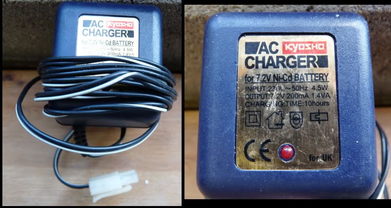

Ciao a tutti...io ho un caricatore di serie Kyosho come questo ( http://i51.photobucket.com/albums/f3...shoCharger.jpg ) che uso per caricare le batterie NiCd come quelle di serie della mi ultima RB 1° serie....volevo acquistare una batteria NiMh e mi chiedevo se dovessi acquistare anche un caricatore apposito o posso utilizzare il mio...anche se in effetti c'è scritto "for NiCd battery"....

Ciao Gervaso ,
beh.....se proprio vuoi usarlo lo puoi fare ma ti elenco le motivazioni per le quali io non lo farei
Le Nimh sono già una tecnologia sorpassata , soffrono di una notevole autoscarica e comunque di effetto memoria anche se meno delle Nicd , sul mercato si trovano dei carichini a pochi euro che ti permettono di "ciclare" le batterie ed impostare i vari valori di carica permettendoti di preservare meglio i pacchi ed essere sicuro di averli caricati .
tra i tanti in vendita , i migliori , sono quelli autoalimentati che vanno al 220 oppure a 12V ( batteria della macchina ) , le marche più conosciute sono Hyperion ,Robbe , Graupner , LRP , Bantam ......sono i primi che mi vengono in mente ma ce ne sono tantissimi .

ti consiglio un imaxb6(no clone) o un turnigy accucel e ti togli il problema,carica tutti i tipi di batterie e se poi passi a una lipo sei apposto.
