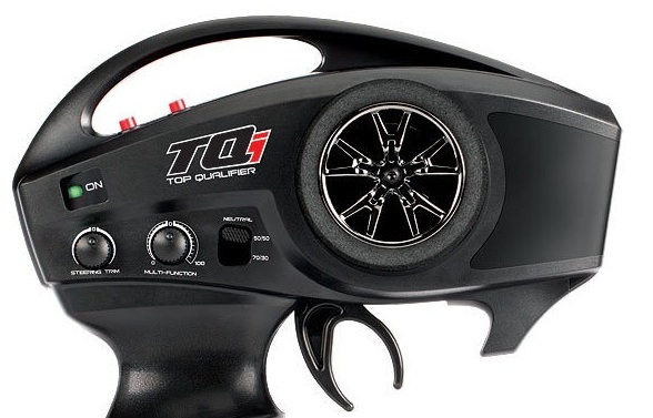

Allego una foto del mio radiocomanda, lo ZERO è con i trimi messi come quello della foto no?

si cosi sono a zero ...............insomma rotto non è è solo da calibrare controlla che il tuo non abbia una procedura differente non so casa dirti
