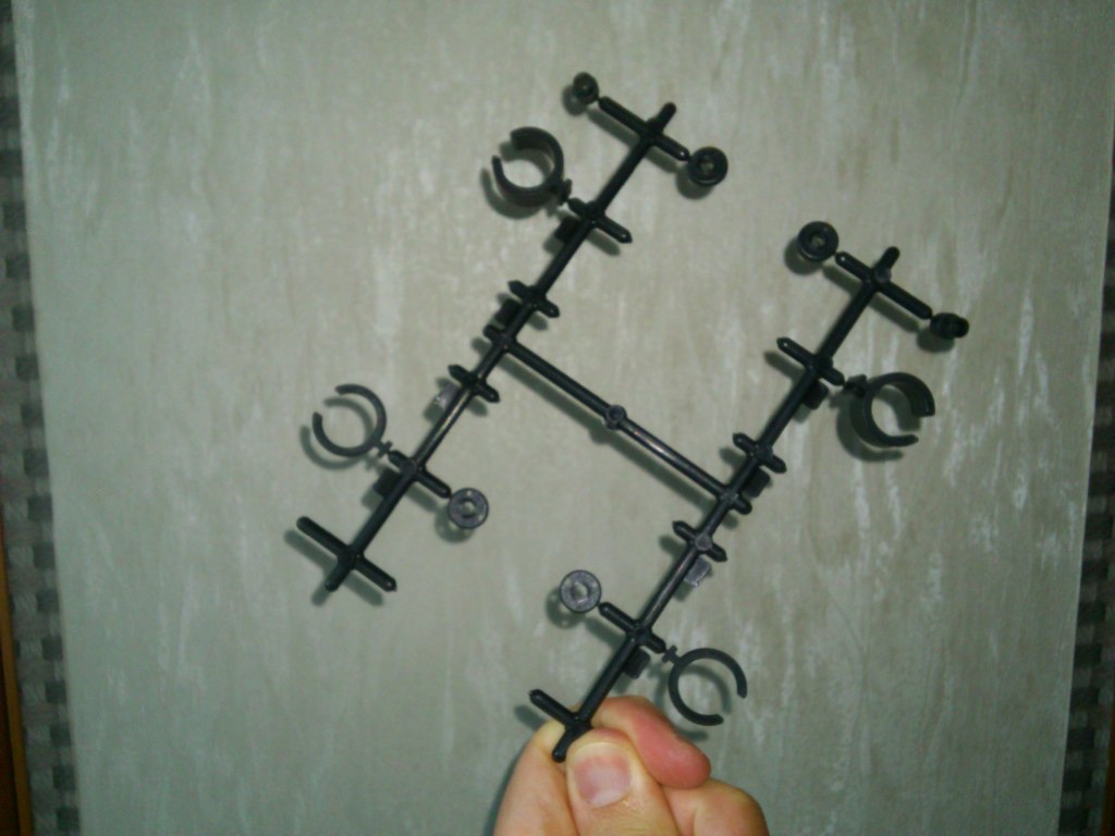

Ciao a tutti , ecco qualche foto del mio E-Maxx appena arrivato, mi piace molto, nella scatola c'era un sacco pieno di chiavi varie e 4 buste contenenti 4 pezzi come quello che ho in mano nella foto, qualcuno sà dirmi cosa sono? cosa ne faccio?
Grazie
p.s. sono ben accetti consigli su uso e manutenzione... sono al primo modello

Vado a naso ... anche perché di auto rc non ne ho vista mai una dal vivo ... ... io radiocomando solo "cosi" con le ali ... ma avendo trascorsi da mountain bike posso dire con una certa sicurezza che sono i distanziali per il precarico delle molle degli ammortizzatori e dei pistoni con diverse forature per adattarne il "rebound" (più o meno veloce) ...

confermo !

Grazie ragazzi ora cercherò di capire come si montano

Guarda il paragrafo in basso a sx nel riquadro così capisci meglio...
3903 Front Exploded Views | traxxas.com
Gli anelli che hai postato la foto sono il cod. #3769(quello ad esempio è da 2mm.)
Nella confezione hai tutti gli altri 5mm.-10mm.-ecc.!
Più spessori,più indurisci e meno corsa ha lo stelo!
Grazie mille ho capito bene finalmente
Finito di caricare le batterie (ni mh) erano caldissime, quasi da non riuscire a tenerle in mano... è normale? come impostazioni sul caricabatterie potevo solo inserire gli A che sono 3 essendo 3000 mha... (le ho caricate con un supermate dc6)

Si,è normale!
Io ti consiglio di dimezzare sempre nella carica!
Ci vuole più tempo,ma ne giova la durata della batt.!!!
Ad esempio:
carico una 5000 imposto 2,5 di carica!
