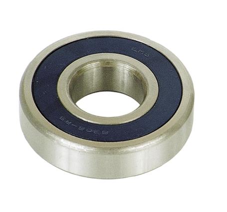

un ultima cosa... cosa sono i schermi dei cuscinetti??? SONO un principiante.. xD
Inviato dal mio GT-I9100 con Tapatalk 2
E' la parte scura(vedi foto)in questo caso in plastica del cuscinetto!
Di norma quelli della traxxas originali sono blu chiaro(azzurro)!
Ciao.
