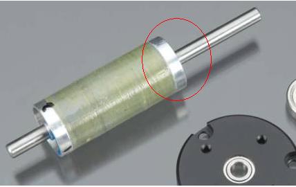

Ciao a tutti, ho tolto il motore dal hoggy per passarlo sulla losi, l'ho aperto per verificare i cuscinetti e ho trovato che il piattello che ho segnato nella fotografia non è più incollato al resto del motore..è grave? cali di prestazione o temperature alte non ne ho riscontrate però non so cosa fare..

No, mai capitato, piuttosto, tu sei sicuro che prima fosse attaccato?
Strano che se si stacca un pezzo non si degradino le caratteristiche del motore.
La butto li, non è che quando è tutto montato (se pur non più incollato) il piattello rimane per aderenza nella propria sede?

Vai di super colla, qualcosa di più inxxato della super attac ;)

ci vuole l'epossidica .

Quindi dite di incollarlo? ma ha una qualche funzione quel piattino o serve solo per riparare il rotore?
A livello teorico dovrebbero essere i due punti "rigidi'' per dare una certa elasticità alla parte centrale del rotore in modo da non farlo scollare sotto picchi di sforzo o coppia io ti consiglio di rincollarlo come e incollato quella dal altro lato.
Si vede che una volta si sarà scaldato un po' il motore e gli hai dato gia un bella sgasata dove c'era tanto grip o roba simile e sei arrivato vicino al limite di "scollamento" del rotore oppure e uscito dalla fabbrica incollato alla caxxo, puo succedere
