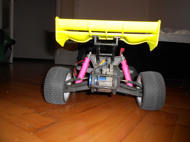

Ciao ragazzi vi faccio il resoconto della storia
3 anni fa' cominciai questo bellissimo hobby con un Savage x 4.6, le mie impressioni furono talmente positive a riguardo di questa parte delle modellismo che decisi di passare a un t-maxx 3.3.Sfortunatamente per vari fattori trascurai quest' ultimo fino ad arrivare a venderlo.Non morta la mia passione mi comprai un modello semplice, con poca manutenzione e poco costoso, senza nemmeno pensarci mi trovai con uno Slash della Traxxas.Dopo essermi promesso di lasciarlo originale cedetti al primo ''peccato'' kit brushless e una bella lipo.Dopo 2 mesi al posto della promessa mi trovai l' auto stravolta che da shortcourse truck era passata a un sobrio buggy 1/8.
Ora,non finito il mio progetto, ho deciso di farmi un telaio con un basso centro di gravita'
prossima settimana dovrei finirlo e provvederò a postare delle foto.
Un saluto e buona serata

Come te lo stai facendo il telaio?

con un lamierino di 4mm

Ma lo slash non era un 4wd?
interessante come elaborazione ma il baricentro è altissimo, stile monster.
come si comporta in pista? Come va rispetto agli altri buggy?

Di Slash ne esistono due versioni, la prima 2wd e la seconda 4wd.
Il modello se la cava non male rispetto a un buggy 1/8 ma rimane il problema del centro di gravita' troppo alto.Per risolvere quest' ultimo mi sto costruendo un telaio in alluminio simile a quello di un buggy. Il risultato sara' un mezzo con le dimensioni 1/8, due ruote motrici non competitivo come un 4wd ma perfetto per cazzeggiare.
