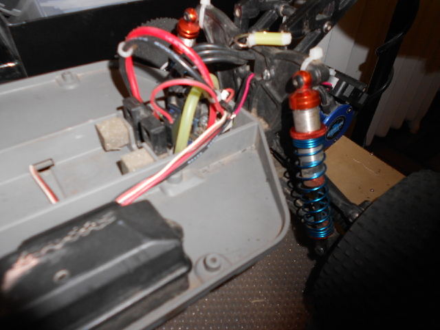

Per combattere il caldo oggi ho montato una ventola da 40 mm sul motore del mio traxxas slash 2wd collegandola alla ricevente.
Mi chiedo se sia possibile aumentare la velocita' della ventola.
grazie
Velocita' ventola motore-immagine002hz.jpg   Velocita' ventola motore-immagine003pe.jpg   Velocita' ventola motore-immagine004xx.jpg   Velocita' ventola motore-immagine005wg.jpg

per aumentare i giri devi aumentare i volt d'alimentazione!

come faccio ad aumentarli essendo collegata alla ricevente?

dalla ricevente escono mi sembra 5-6V, correggetemi se sbaglio.
Tutto dipende da qnt Volt è la ventolina, se è a 12V girerà lenta, se ne metti una da 5V vedrai come gira, altrimenti ne devi mettere una a 12V alimentata con un altro pacco batt, ma per un 2wd è peso inutile.

grazie la ventola e' da 12 gira abbastanza lenta ma meglio di nulla i 10 gradi in meno me li toglie

Altrimenti collegati all'esc!

Collegati in parallelo all'alimentazione dell'esc così alla ventola arriveranno 7,4V

premessa: mi dispiace dirtelo ma quella ventola vale poco e niente ne avevo tre, si inchiodano dopo 2 giri, ma spero che a te vada meglio
l'unica soluzione per alimentare con più volt quella ventola (senza aggiungere niente) è fare come ha detto badlucifer :"Collegati in parallelo all'alimentazione dell'esc così alla ventola arriveranno 7,4V"
oppure pui alimentarla con un bec esterno che ti eleva il voltaggio, i 6v della rx li porti a 12v
il mio consiglio è: compra questa Ventolina Tornado cuscinettata High RPM, 30x30 [YR-YA-0180] - 7.30EUR : FABO, Modellismo
