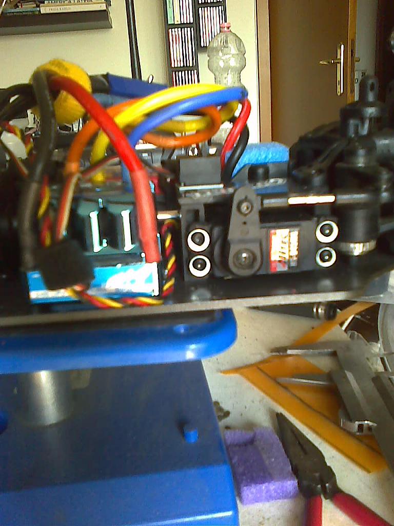

ciao a tutti ,so che la hyper 9e va già bene così come l'hanno fatta ,ma sinceramente l'esc lì dove l'hanno messa proprio non la posso vedere.Vi chiedo consiglio su una modifica fatta questa mattina:

Ma non ti tocca il motore sull'albero centrale?, io ho dovuto fresare la cassa del tenshock per non farlo toccare, e quello hpi toccavano le alette

Ciao Canyon....
in realtà l'Hobbywing ci stà a pennello.Tra esc e albero di trasmissione ci saranno circa 4mm.Se l'albero non si piega sono a posto.La ricevente l'ho spostata dietro il portabatterie.Prossimo step:accorciare i cavi dell'esc e del motore,cambiare la carrozzeria attillata con una che lasci più aria all'interno della stessa e relative fiancatine.

Ma con il motore nessun problema?
Io per l'esc ho lasciato il porta ricevente originale e sopra gli ho incollato l'esc
e il motore che mi dava problemi

ciao canyon....
L'esc è distante circa 10mm. dal motore e 7 o 8 mm. dalla piastrina del servo dello sterzo.Il mio motore è un leopard 2700kv 4265.che tipo di problemi ti dava il motore?
Che toccava sul bichierino del differenziale centrale, ho fresato con un dremel la cassa in quel punto per non farlo toccare, ma come pignone usavo un 15, adesso sono passato ad un 16 per provare
