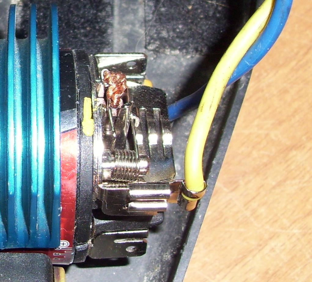

salve a tutti, non scrivo spesso, semplicemente mi limito a leggere, ma ora vorrei porvi una piccola domanda.
ho da poco intrapreso l' off-road elettrico ^^, utilizzo una losi 4wd xx4 equipaggiata con regolatore nosram magnum e motore nosram 17*2.
non essendo tanto pratico non sò se l'anticipo è stato toccato o meno, in quanto i cavetti divengono caldi dopo 2-3 minuti di "burnout" in casa (per prova ovviamente).
come faccio per la regolazione di quest'ultimo.
ultimo appunto il tutto và a 7.2v.
grazie mille!

ciao uso le NiMh ma come connettori intendo gli attacchi diretti sul motore, il gruppo spazzo ecc ecc. sorry tante ma sono ancora moolto inesperto, in quanto ho sempre usato lo scoppio.

I cavetti che si scaldano a quali connettori sono attaccati?
Se sono i Tamiya (quelli grandi e bianchi per intenderci) il problema sono loro: hanno un'alta resistenza e quindi scaldano da matti. La soluzione è sostituirli con connettori di altri tipo, per esempio i deans.

è quello che pensavo ^^

Eh si...
se i cavi non sono saldati ma solo "ancorati" allora quello è il motivo del troppo calore. Risolvi con una semplice saldatura.

Originalmente inviato da minelli Visualizza messaggio
Eh si...
Quoto quanto detto da Minelli....
Poi l'altra strozzatura sarà causata anche dai due connettori (non saranno neanche Tamiya ma semplici spinotti con protezione in plastica trasparente) che trovi all'estremità dei cavi-motore e che sono collegati al regolatore....
Togli gli spinotti sul motore... una bella carteggiata, e ci saldi su due cavi, magari un po più grandi...
mettici all'estremità un connettore deans o ec3 e fai la stessa cosa su i cavi del regolatore...

quindi voi dite che basta questo?
eppure sembra strano, perchè con questa configurazione sulla Hot shot non scaldava per nulla.
