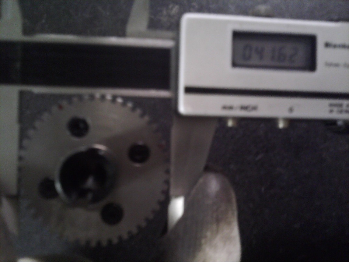

ecco la misura di quella da 40T in acciaio

appena smondo il diff ti posto le dimensioni di quella da 42 t ,ma se non ricordo male, l'avevo misurata a suo tempo ed ha un diametro piu largo di 1 mm forse meno
ecco la foto della corona da 42t della DT racing è addirittura un pelo più piccola di diametrohyper 9E rapporto ottimale??-dsc_00005.jpg

Originalmente inviato da aladar1973 Visualizza messaggio
ecco la foto della corona da 42t della DT racing è addirittura un pelo più piccola di diametroAllegato 182160
41,61 mm
aladar1973 non è collegato   Rispondi citando

scusami è ma secondo me hai sbagliato qualcosa: se la corona da 42t è modulo 1, il diametro primitivo sarà 42mm e il diametro esterno sarà sicuramente maggiore.
dato che l'altezza del dente dal diametro primitivo è circa una volta il modulo, il dimetro esterno sarà circa 44mm...
campe89 non è collegato   Rispondi citando
guarda sono rimasto sorpreso anche io appena mi è arrivata infatti credevo ci fosse qualcosa di sbagliato sul numero ddi denti eppure sono 42
infatti vorrei sentire qualcuno infatti che , come me, abbia acquistato dalla DT racing questa corona per capire se è arrivata sbagliata la mia o se la m isura è proprio quella da me riscontrata
so che è assurdo che una 42 denti sia leggermente piu piccolo da una 42 però le misure sono queste e il calibro non ssbaglia
