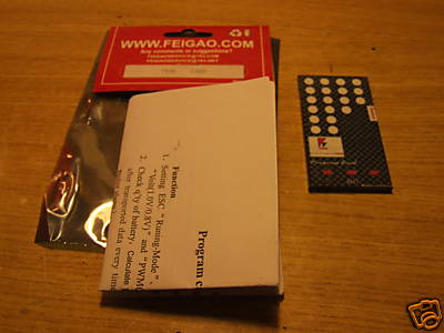

Originalmente inviato da culatello Visualizza messaggio
be se hai un 9,5 t prova le 3s vedrai che rimarrai soddisfatto
peccato che non conosco nessuno che possa prestarmele altrimenti avrei fatto la prova, se rimaneva gestibile con il punch su soft come ce l'ho ora avrei preso le 3s altrimenti le 2s..
edit: è scomodissimo gestire le impostazioni di sto esc, devi entrare nei menù a seconda dei lampeggi e scegli le impostazioni a seconda delle luci che rimangono accese.........madò.....

Originalmente inviato da tony arms Visualizza messaggio
Perchè non ti procuri una program card FEIGAO
Himoto/HSP/Amax/RK Topic-card_feigao.jpg
non stare ad ascoltare Fabio (Culatello), lui è un pazzo scatenato!!!! il kit Feigao a 3s rende la macchina inguidabile... va troppo ed è sempre nervosa, anche con punch a zero (soft) e timing a zero...
prenditi delle Lipo 2s e metti il pignone da 23... comprati la program card della Feigao (invece delle ez-run si usa il cavo dei sensori per programmare l'esc) così puoi impostare le varie opzioni, compreso il lipo-saver (per non bruciare le lipo)
