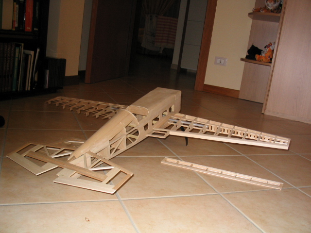

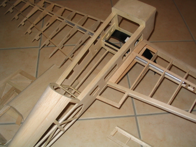

Ti ringrazio per la risposta, il motore verra' montato su di uno Staudacher di un metro e quindici che sto' costruendo da disegno. Il motore sembrerebbe piccolino,per contro pero' il modello dovrebbe venire sufficentemente leggero.
Queste foto sono un po' vecchie. fino ad ora ho realizzato in vetroresina il musone, ho fatto la cappotta della cabina in pet con la tecnica dello stampo in legno e dello sverniciatore elettrico e sono andato avanti con la struttura

Considerando che è un acrobatico il motore mi sembra piccolino....ti converrebbe un .25 2T.
Hai forse il progetto in formato digitale? La costruzione è davvero bella!
