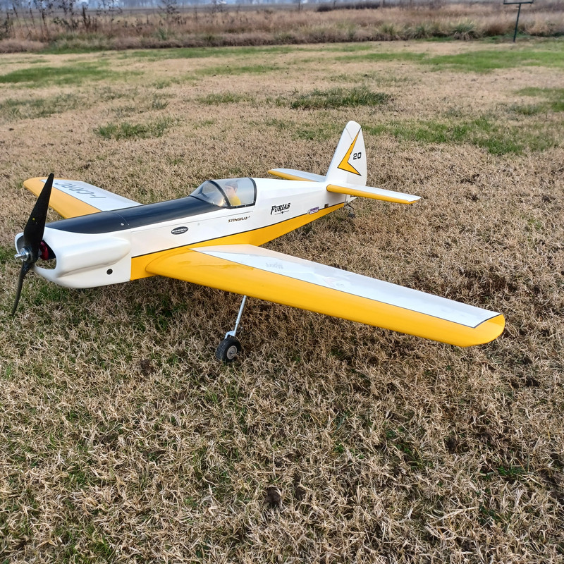

Finalmente, grazie alla splendida giornata con temperatura sui 10 gradi e un pallido accento di sole nel cielo altrimenti grigio, sono riuscito a ricollaudare il Dalotel nella nuova versione elettrica. Ero molto curioso, non tanto per il Dalotel che già conosco, ma per vedere le prestazioni del motore installato che farà volare, spero, lo Skyshark con elica quadripala. Non ho installato questa per paura di procurarle danni dovuti a possibile impuntamento in decollo o atterraggio visto che la pista è in condizioni che non possono essere definite ottimali. Tutto è andato per il verso giusto, anche se la verifica delle prestazioni a terra qualche dubbio me lo aveva creato, soprattutto il basso numero di giri, 5600 g/1' , determinato dal basso KV del motore, 300.
Invece il modello ha una velocità decisamente appropriata e la potenza permette di fare senza problemi l'acrobazia di base che è poi quella che le mie attuali capacità permettono. Poi il carrello ha una posizione che impedisce quasi del tutto le impuntate nel terreno, sia in fase di rullaggio che in quelle di decollo e atterraggio.
Per concludere qualche dato misurato a terra.
Elica : simil APC in carbonio fatta in stampo copia molti anni fa da un amico 20x10
Giri/1' : 5600
Trazione statica : 4,7 kg
Assorbimento : 55 A
Potenza : 1215 W
Batteria : 6x4200 Ah
Regolatore: 85 A

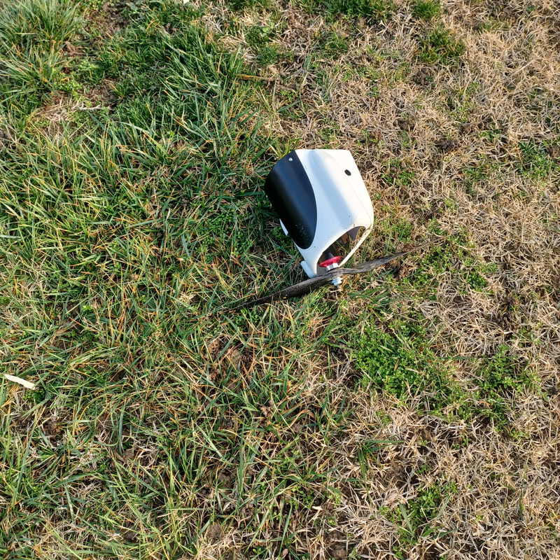

Cose che si danneggiano...
ma che poi si riparano.

orpo,bella botta.

Cause?

Non è uscita una gamba del carrello ed allora ho retratto anche l'altra preferendo atterrare sul ventre, mai avuto problemi in questo modo. Questa volta
però l'elica in carbonio, invece di ruotare al contatto col terreno essendo il motore non frenato, si è piantata nel terreno molle e ha fatto a chi ce l'ha più duro con la fusoliera.
