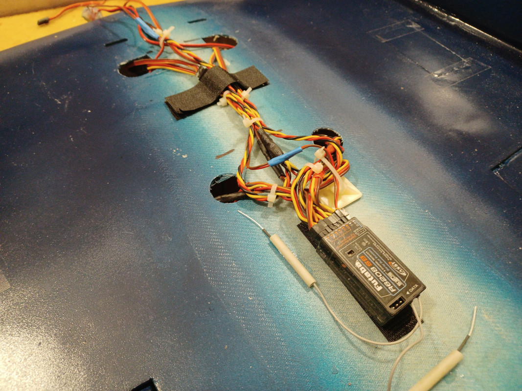

Certo non è elegante come tante installazioni che si vedono al giorno d'oggi, ma è il mio massimo in fatto di estetica.
Dopo tanti ripensamenti ho pensato di installare una Rx sull'ala e l'altra in fusoliera assieme alle due batterie , una per ciascuna Rx , quest'ultima controlla carrelli e portelli, i due profondità e , separati, direzionale e ruotino anteriore.
Il controllo delle superfici mobili dell'ala e dei motori è demandato alla Rx che si vede nella foto, in questo modo i due collegamenti mobili tra ala e fusoliera sono ridotti al minimo, due prese Multiplex, una per i carrelli e alimentazione Rx, l'altra per gli sportelli .

..se invece di mettere sull'ala tutta sta roba di elettronica, esposta al vento e al freddo..la schiaffavi dentro la cappottina, almeno poteva essere utile a qualche cosa......Poi se gli davi una mano di trasparente per far vedere l'abitacolo era anche piu' veritiero..

sempre disposto a sostituire la capottina con una trasparente se qualcuno, dati i disegni, si fa il master e me la stampa.

tutta l'elettronica si riduce alla Rx, il resto sono cavi e, naturalmente è tutta roba applicata sull'intradosso del profilo e pertanto se ne va all'interno della fusoliera.
