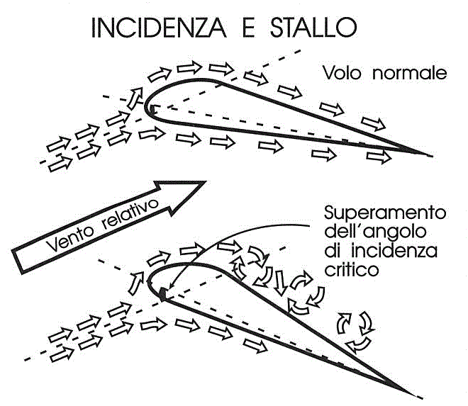

STALLO
Figura 3-19. Lo stallo si verifica quando i filetti fluidi perdono la loro aderenza e si distaccano dall'estradosso.
Abbiamo visto che all'aumentare dell'angolo di incidenza aumentano sia la portanza che la resistenza fino al punto in cui i valori sono al massimo. In questa situazione solleveremo un maggior carico volando alla minima velocità. Aumentando ulteriormente l'angolo di incidenza, la portanza scende bruscamente a valori nulli. Si verifica cioè uno stallo. Questo fenomeno dipende dal fatto che i filetti fluidi che passavano veloci sull'estradosso (e che generavano la differenza di velocità alla base della forza aerodinamica) non riescono più a restare aderenti all'ala, ma si staccano dal dorso creando vortici che rallentano il percorso dell'aria stessa: non solo l'aria dorsale smette di essere più veloce, ma diviene addirittura più lenta. Il distacco dei filetti genera inoltre un brusco aumento della resistenza che arresta l'avanzamento inerziale dell'apparecchio. La portanza dunque cade a zero e l'ala non vola più. La forma del profilo alare (camber più o meno accentuato) influenza l'angolo di attacco al quale si verifica lo stallo. Un camber accentuato consentirà di volare ad angoli di attacco maggiori: con un'ala di questo tipo è possibile volare più lentamente, sviluppando maggior portanza, e quindi con un tasso di caduta minore. Tutto, però, si paga, ed un'ala più sottile, se stalla < -2>prima, offre però meno resistenza e permette quindi di raggiungere velocità massime più elevate.

STALLO DINAMICO
Lo stallo dinamico sembra fatto apposta per ricordarci che, contrariamente alle apparenze, la pura velocità non è direttamente collegata allo stallo stesso, che dipende invece dal superamento dell'angolo di incidenza critico.
Requisiti indispensabili perchè si generi uno stallo dinamico sono due:
  • elevata velocità (ciò che rende praticamente immune il parapendio a questo fenomeno)
  • brusco aumento dell'angolo di incidenza oltre il valore critico di stallo.
Se un velivolo stà scendendo con un angolo di attacco molto piccolo (e quindi ad elevata velocità, lungo una traiettoria molto ripida) e, improvvisamente (senza alcuna gradualità), il pilota imprime una energica cabrata superando l'incidenza critica di stallo, l'apparecchio non reagisce risalendo, ma spancia perdendo quota e non è più governabile fino a che non torna a volare (sviluppare portanza).
Attenzione però: la quota persa durante uno stallo dinamico è almeno doppia rispetto a quella persa dopo uno stallo "normale".
