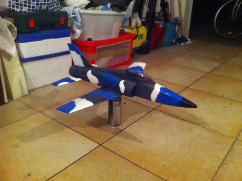

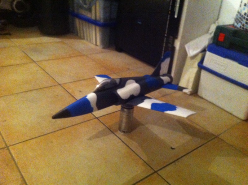

Ciao a tutti e buon anno! Ho letto un paio di discussioni dove dicevano che come base per il depron si puo' usare una miscela vinavil ed acqua. Volevo sapere se usando quella miscela si scrosta come è successo a me. Per fare questo modello camo ho dovuto fare tre passaggi e quando ho tolto gli adesivi messi per coprire lo strato blu insieme all'adesivo è venuto via anche il colore. Io come base ho usato un primer per polistirolo che mi ha consigliato quello della ferramenta. O magari c'è qualcosa da spruzzare sopra al colore per proteggerlo da eventuali scrostamenti? posto le foto.. l'ultima è quella in cui nel passaggio si è scrostata.. dopo ho tamponato come potevo |

molto bella quella livrea! io ho sempre usato colori ad acqua e non mi si è mai scrostato togliendo il nastro protettivo tra una mano e l'altra... forse hai premuto troppo mentre lo fissavi? o forse la vinavil non ha permesso alla verice di attaccare al 100% e si è coagulata tutta in superficie

Dipende anche dal tipo di depron, a volte non è la colla che si toglie, ma il depron che si spella... E li non puoi fare nulla... Andrebbe tutto carteggiato, passato primer ( o vinavil ORIGINALE diluito) e poi pitturato. Ma così metti su un quel po' di peso. Un buon primer è il certificante per parquet all'acqua, una volta secco diventa bello duro e fa un ottimo fondo impermeabile a tutto, anche agli smalti, ma se non lo dai bene e ti resta un buchetti, se ci finisce sopra lo smalto... Amen, te lo divora. Sent from my iPhone 4S using Tapatalk |
