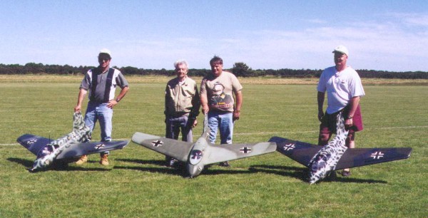

Era per un Komet 163 a scoppio.
Essendo un modello che atterra scivolando sull'erba tenderà sempre ad impuntarsi e a cappottare, se fosse possibile avere un'elica che si chiude appena spengo il motore poco prima di atterrare non sarebbe male.
Nessuno ha mai provato?

Non si impunta se si monta l'elica in modo che rimanga orizzontale quando il motore si spegne, cioè prima del punto morto superiore.

quoto.. In decenni di aeromodellismo hanno sempre fatto così... in altro modo è facile farsi male

Tosto il modello,costruito da che disegno?
Per l'elica ti conviene fare come è stato suggerito da Johnnick,diversamente con lo scoppio è un aumentare il rischio di farsi male
