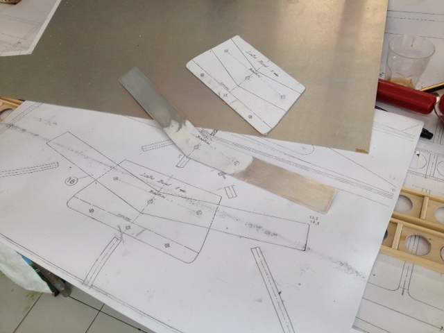

Ciao a tutti.
Ripresi i lavori sul MOVO15. Completato taglio baionette (con l'archetto da traforo sigh...) e costruzione longheroni. Ora sto incollando i capstrips su tutte le centine e poi vado all'assemblaggio. Un lavoro di altri tempi.....
Un abbraccio

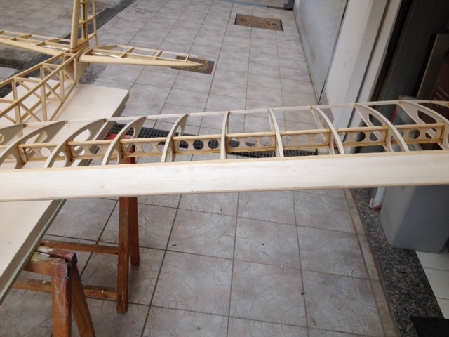

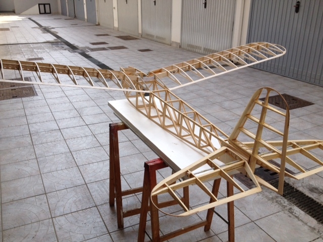

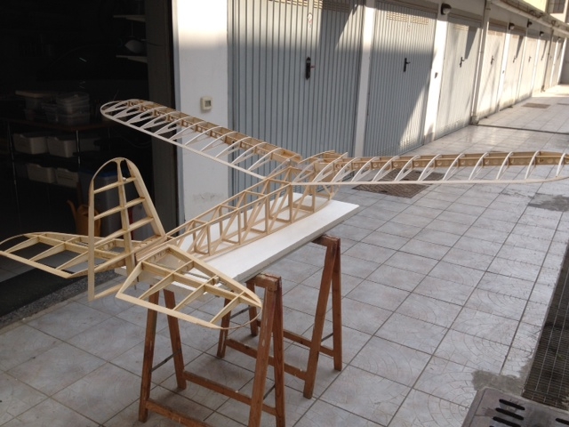

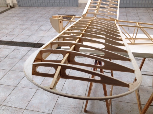

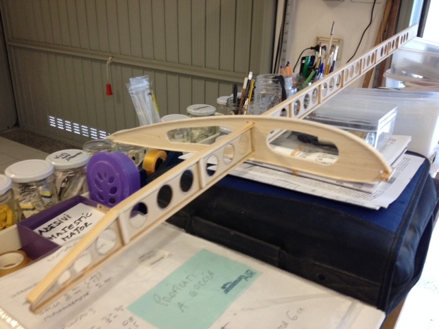

Ciao Amici.
Finiti i due alianti, sto andando avanti con il MOVO 15.
La costruzione è impegnativa, perchè pur cercando di rispettare al massimo il disegno, gli sviluppi con i diversi materiali oggi disponibili rispetto ad allora, costringono ad operare un pò in corso d'opera. Già solo l'ala, una volta completata come da disegno, aveva resistenza alla torsione pressochè nulla, e mi sono dovuto inventare "sottotraccia" un cassone antitorsione che non era previsto, e che comunque ora rimane perfettamente invisibile dall'esterno. Forse per questo sul prototipo avevano insolitamente dovuto aggiungere i due montanti alari laterali.
comunque i nostri "Avi" costruttori erano dei mostri di bravura. Per noi sono inarrivabili.
Diamoci sotto!
Un abbraccio a tutti.
