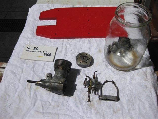

Che fatica.... Ma mica è tutto qui......
Un modellista brindisino un paio di settimane fa mi ha chiesto se mi interessava recuperare vecchi motori ormai ammalorati per sottrarli alla distruzione, dato che doveva liberare subito il garage e sarebbe andato tutto immediatamente distrutto. Mi sono armato di tanta tanta pazienza, ho recuperato tutto, l'ho classificato e catalogato tutto con cura certosina, mi sono svenato una cifra tra spray lubrificante e petrolio lampante.
Ora ho tutti i motori ciascuno nel suo barattolo di vetro, tolto tappo carter e testata,
quasi nessuna vite spezzata dentro(!), tutto a bagno nello sbloccante.
Sono due settimane che spazzolo (spazzolino da denti per non graffiare) e pulisco e ripulisco dove posso. Non è un restauro, ovviamente, ma per ora mi preoccupo di salvare il tutto, poi si vedrà. Per ora ne sto compilando un elenco estremamente dettagliato.
Comunque c'è un ben di Dio, tanti motori che hanno la mia stessa età,..... i più vecchi
G15, G20.15, G20.19, G20.23, G21.35, G21.46, C35, G33, ST 56, G24 (un amore ! ! ! )
Poi quelli delle serie x, come X15, X21, X 40, X45, (alcuni intriganti scarico posteriore).
Poi alcuni ROSSI di piccola cilindrata, e per far contento Pietro anche un vecchio OPS.
Non vi dico in casa come mi stanno trattando per la puzza del petrolio lampante......
Ci risentiamo presto, tra una spazzolata e l'altra...............

Mi sto aiutando molto con le pagine pubblicitarie delle vecchissime riviste d'epoca.
Certo che il ST56 e il G24 V mi piacerebbe proprio utilizzarli sui miei modelloni, anche se forse sono ormai più gioielli da vetrina che da utilizzazione.... Vedremo....
Comunque ci tengo fortemente a rimarcare una cosa: questi motori, se sono arrivati a me così, anche se quando li ho ritirati sembravano rottami, ormai ricoperti da uno spesso strato di ossido, internamente non hanno quasi nessuno (salvo pochissimi) tracce di ruggine. Mentre i motori più recenti (che non ho citato) sono un ammasso di ferraglia non recuperabile.
PERCHE' ALL'EPOCA SI USAVA IL RICINO COME LUBRIFICANTE, E LI HA PRESERVATI ! ! ! !
Quindi sui motori più datati come lubrificante solo ricino degommato super, tipo il KLOTZ BEAN OIL .

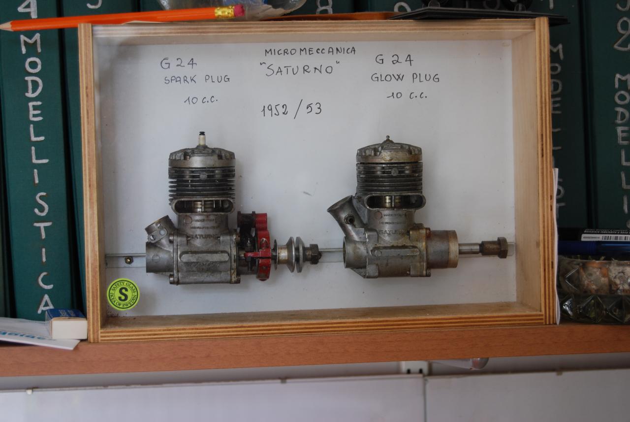

Ben fatto!!!!!!!!!!!!
http://www.baronerosso.it/forum/atta...1&d=1524397160
http://www.baronerosso.it/forum/atta...c=1&d=15243973

Ciao Adriano. Ciao a tutti.
No, per carità, vorrei solo riuscire un giorno a mettere in moto il G24 e il ST56, che sono molto intriganti, e gli ho fatto la basetta apposita per ricordarmene..... Tutti gli altri li sto solo salvando dalla distruzione, svitol, olio di gomito e petrolio lampante.... Poi si vedrà il da farsi. Tra il salvare un motore dalla distruzione, e il restaurarlo per renderlo operativo, credo proprio che ne passi. Vedi nella foto come erano combinati, si intravede il rottame di un Torpedo e di un Webra. E vedi che amore il G20 a venturi dritto, il G21, il G33......
Non ho voglia di perdermi completamente appresso ai motori, mi piace costruire modelli e sopratutto volarci, volarci e volarci. Stavo costruendo un altro Airborn e un altro Bomber e ho dovuto fermarmi. Ma tra qualche giorno ricomincio.
