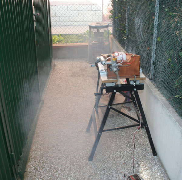

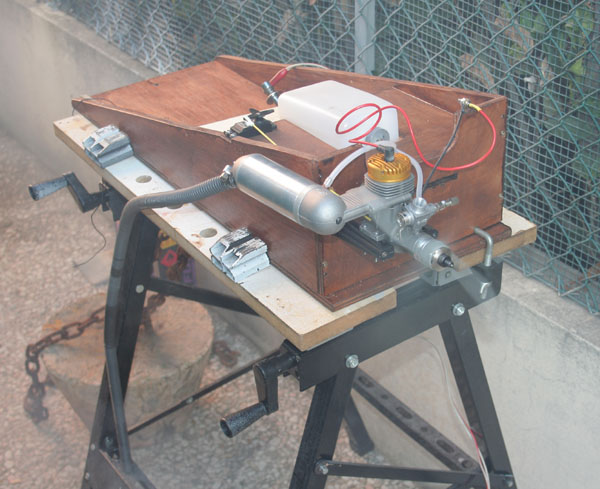

Questa mattina mi sono alzato di buon ora e ho iniziato il rodaggio del mio cinesino GMS 47. Mi posto qualche foto anche del mio banco multimotore ( fatto apposta per rodare quasi tutti i tipi di motore). Miscela al 20% di sintetico e 15 % di nitro (sono un grande sostenitore di questo componente). Elica 10x7 e candela Enya3. non è partito al primo colpo ma dopo cantava che era una meraviglia. 1 litro di miscela a 6500 giri bello grasso... cosa dite, dalla nebbia era abbastanza grasso? ![]() poi altri 500 cc a farfalla tutta aperta e giri sui 10000 sempre grasso. Per quello che costa mi sembra che si comporti abbastanza bene... vedremo poi in volo! Salut |

Ci sono... ci sono... esattamente dietro le reti... mah... non si è sentito nessuno ... per ora ![]() Certo che è un 7.5 che oltre alla nebbia faceva un gran casino... Citazione:

Posso toglierlo... ma dopo a pulire divento scemo. Non credo il motore fatichi... perde solo potenza, ma in caso di rodaggio ha poco significato. Citazione:

il muretto è stato costruito dopo... negli anni 60, era un garage e si usciva con la macchina quando la proprità era unica. Ora è il mio laboratorio modellistico più garage per bici e scooter :-) Citazione:

Solitamente sulla marmitta dei GMS è presente un diaframma antirumore, che strozza il motore. Se ne hai la possibilità, smonta la marmitta e togli il diaframma, vedrai che il motore girerà meglio ed avrai qualcosa in più in termini di potenza. Inoltre, ripassa il foro dell'uscita di scarico, portandolo ad un diametro maggiore. Ciao. |
