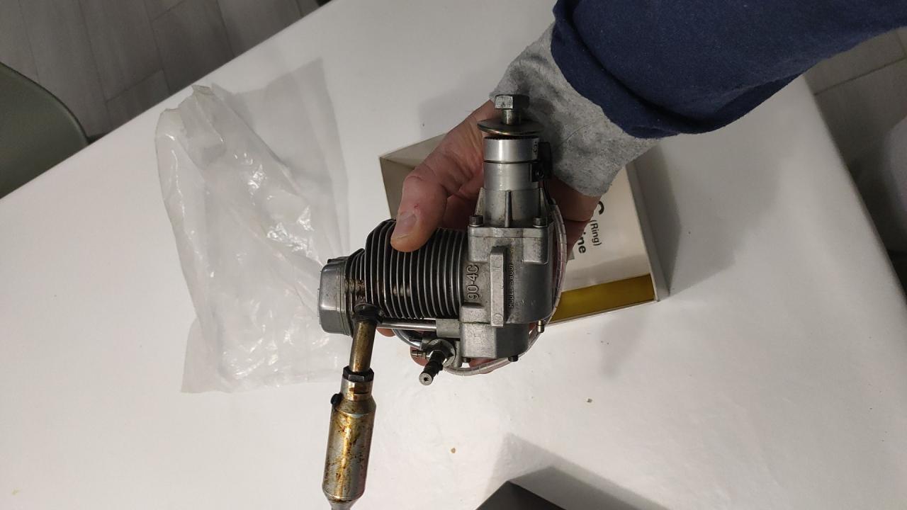

| Molto bello, per evitare che in questi 4 tempi si sporchi il silenziatore voglio provare ad usare un liquido rosso che si mette nelle elettrovalvole delle caldaie dei ferri da stiro. Sigilla filetti anaerobico........qualcuno ha mai provato? |

Sugli scarichi che temperatura si raggiunge? Per svitare un accoppiamento bloccato con frenafiletti forte sono sufficienti 150/180°. Ancor meno con il medio. Con il debole non vi e' bisogno di scaldare. Saluti | |
