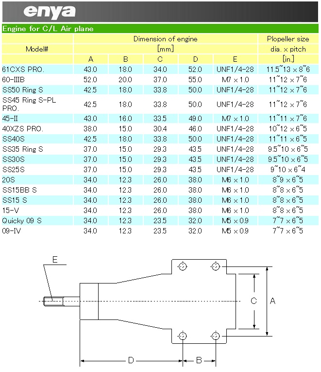

dopo una mia piccola ricerca + le info che mi avete dato in questa discussione ho trovato:
tutti gli OS usano le filettature solo in pollici sull'albero motore, le misure più usate sono:
1/4" x 28 UNF
5/16" x 24 UNF
3/8" x 24 UNF
tutto le altre filettature sono metriche (molto utilizzate sono quelle a passo fine)
alcuni Enya e Saito (soprattutto i motori più piccoli) usano solo per l'albero motore la filettatura 1/4" x 28 UNF

sarebbe utile se i nostri "motorari" aggiungessero altre info o correggessero qualche mio errore
