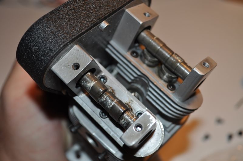

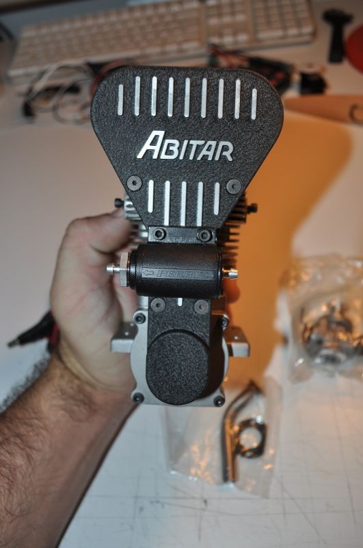

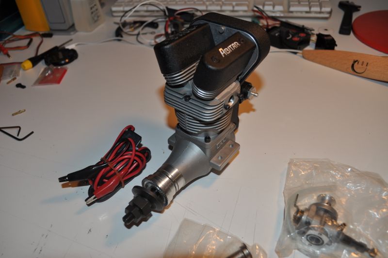

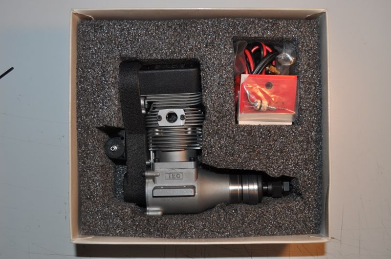

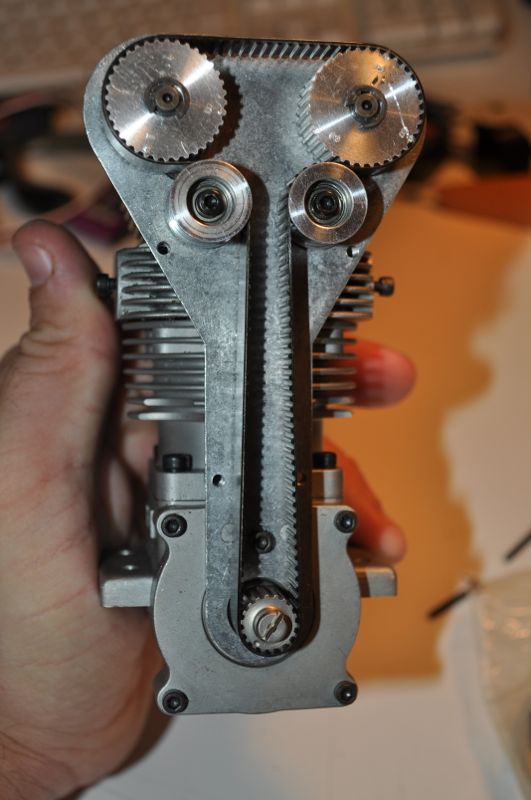

Abitar 1.20 DOHC
Cari nostalgici...
ne avevo parlato all'Ing. Grippaudo in privato giurando che non l'avrei fatto... invece l'ho fatto...
Eccolo qua:
A parte l'oggetto, eccezionale di per sé, mi ha colpito il peso: 970 grammi completo di carburatore e silenziatore. Praticamente quanto un moderno OS 120 SIII.
Per chi non lo sapesse l'Abitar 1.20 è una versione leggermente più performante del Conley 1.20. Gary Conley (quello delle pompe e dei carburatori Perry) progettò questo 20 cc per la K&B che poi rifiutò di mettere in produzione questo motore con doppio albera a camme in testa, distribuzione a cinghia dentata e quattro valvole per motivi di costi. Conley lo mise in linea (circa 500 pezzi) e poi vendette il progetto alla Abitar che ne cambio alcuni dettagli migliorandone le prestazioni.
Mi risulta che i primi Abitar 120 abbiano avuto una pompa ad ingranaggi sullo stile dell'Enya R120 GP al posto della Perry oscillante che è installata sul mio.
Sono proprio contento!
