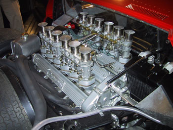

io appena possibile monto tromboncini sul carburatore, vanno bene anche su altri motori quelli venduti in 3 misure dalla Zenoah, uno me lo sono fatto in carbonio su master a perdere in polistirene, senza filtri. D'altra parte se lo facevano sui motori delle auto sportive....

ok ma il tromboncino lo metti perche cosi il carburatore aspira l'aria più lontano , dove sono presenti meno vortici?

Mmmh... a me non piacciono molto le soluzioni "orfane" di un problema da risolvere. Mi domando quindi che problema hai riscontrato e perchè pensi che dipenda dal carburatore "libero". Per conto mio, la ragione principale per l'impiego dei tromboncini è perchè sputacchia meno, quello che sputacchia se lo riaspira. Poi, nella mia testa, con la sua forma aspira meglio con meno perdita di carico e meno turbolenza, il che male non fa. Infine, mi appaga l'occhio, con un'impressione di "lavoro ben fatto".

Ah ok. Allora meglio precisare che quasi nessuno monta tromboncini e vivono (quasi) tutti felici e contenti lo stesso.
