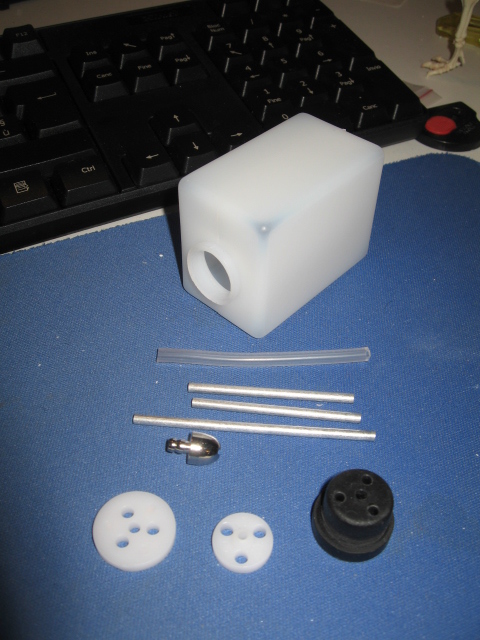

Ciao,
sono alle prese con il mio primo serbatoio ma non riesco a capire come procedere.
Facendo la ricerca ho trovato altri post in cui si spiega come sistemare i tre tubicini (uno sopra, uno con il pendolino e uno sotto) e i relativi utilizzi.
Ma adesso che ho aperto la confezione non so come procedere.
Allego la foto
Qualcuno mi indica come andare avanti?
Ciao e grazie
Angelo

Allora....è più facile a farsi che a spiegarsi. Intanto i due tubetti più corti vanno piegati a 90° ma gradualmente altrimenti ti si schiacciano e li puoi buttare (c'è in vendita un accessorio molto utile e poco costoso che serve per piegare i tubetti di ottone). Poi devi collegare il tubetto di silicone a una estremità del tubo che lasci dritto e alla fine del tubo di silicone il pendolino. Fai alcune prove in modo che una volta montato il tubetto di ottone col tubo di silicone il pendolino stia all'interno del serbatoio fino quasi in fondo rimanendo a circa 5 mm dal fondo in modo da non andare a pescare proprio contro la parete del serbatoio. monta i tre tubetti attraverso il tappo in gomma (probabilmente dovrai aprire il terzo foro perchè normalmente i tappi hanno i fori praticati per solo 2 tubetti. Le parti piegate dei 2 tubetti iniziali vanno all'interno del serbatoio. Uno a sfiorare la parte superiore e l'altro a sfiorare la parte inferiore (questo che serve per il riempimento e l'eventuale svuotamento lo puoi mettere anche a filo interno del tappo di gomma solo che poi per svuotare devi mettere il modello a muso in giù verticalmente). Fai in modo che i tubi di ottone fuoriescano dal tappo di gomma per circa 1 cm/1 cm e mezzo e poi collegali verso l'esterno con i tubetti di silicone. Il tubo col pendolino ovviamente va al carburatore; quello piegato verso la parete superiore del serbatoio va alla presa di pressione e serve anche per vedere quando il serbatoio è pieno e il tubetto piegato verso la parte inferiore del serbatoio o a filo del tappo internamente serva per il riempimento del serbatoio e per lo svuotamento e durante il volo va chiuso con un tappino o con una vite.
Questo è il metodo con 3 tubetti che io uso e col quale mi trovo bene. Molti usano anche i lsistema a due tubetti che ritengo meno pratico perchè ogni volta devi scollegare il tubetto del carburatore per fare il pieno. Se poi preferisci quest'ultimo fammi sapere che proverò a spiegarti anche quello; anche se le spiegazioni alla fine rischiano di fare più confusione che altro

Ordine di montaggio: piega a 90° i due tubi corti in modo che dal centro serbatoio arrivino alla parete superiore, in fila i 3 tubi nella rondella di plastica piccola ( la protuberanza verso l'interno serbatoio), infila il tampone e poi la rondella grande ed infila la vite impuntandola con una goccia di olio nella rondella interna. Calza per 15mm il tubetto di silicone nel tubetto lungo e dall'altro capo metti il pendolo. Infila il tutto nel serbatoio, controlla che i due tubi piegati risultino in alto ( se vorrai usare il sistema uniflow uno lo girerai verso il basso), il tubo di pesca verra registrato in modo che il pendolo risulti almeno a 5mm dal fondo e a quel punto stringi la vite.

Sembra una banalità ma la prima volta che anc'io ho fatto questa operazione di montaggio del serbatoio mi sono trovato che i tubetti piegati a 90° uno verso l'alto e l'altro verso il basso passati nel tappo, non entrano nel buco del serbatoio, il segreto è metterli entrambi con la piegatura dalla stessa parte e una volta dentro al serbatoio girarli con le estremità opposte appunto una in su e l'altra in giù. Scusa se mi sono permesso di aggiungere questo particolare ma io non nego che per un attimo non sapevo come farli entrare, ciao

Fai attenzione quando il fili i tibi nel serbatoio a non rompere il tubetto di siliconealla base del tubo di alluminio.
Quando pieghi i due tub a 90° non piegarli a metà della lunghezza, se da un lato ti risultassero corti girandoli potrebbero andar meglio, nel dubbio puoi fare delle prove con del filo di stagno.

Basta piegarne solo uno a 90°, quello del troppo pieno e che poi si collega alla presa di pressione, quello di rifornimento non serve.
