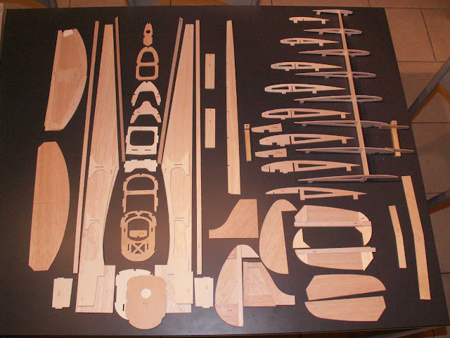

ciao ke ne pensate?
1,30 AA peso 1,7 kg. un Motore SuperTigre G34 basterà?

spero che nella foto che hai messo tu debba ancora finire il modello!!! a parte gli scherzi li ci vorrebbe un supertigre g500 da 21000 giri introvabile io l'hò venduto qualche mese fà .penso che un 6.5cc ti sia sufficente .

si devo ancora finirlo.....
pensi ke nn basti un 5,5cc?

se il peso in ordine di volo è 1700g, basta un 25 a tirarlo su.

Molti anni fa, mi ero costruito ridotto in scala un Morris HF (pluri F3A anni 60-70) da 1.20 di ap. alare, e pesava in ODV 1.600gr.
Volavo col ST S.29 che non è manco 5cc...e filava come un missile...
Quindi direi che vai più che tranquillo...

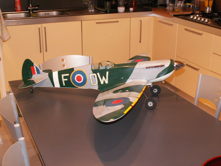

bello!
anche io mi sono autoprogettato e autocostruito uno spitfire da 120cm di Aa.
Per il G34 non mi preoccuperei più di quel tanto. Il mio pesa 1.600kg e vola a meraviglia con un OS25FX
Ruggero"

mi sa che abbiamo seguito lo stesso progetto allora.....è quello ke circola in rete di un certo Dave Philpotts??

No, questo é un mio progetto
