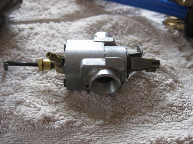

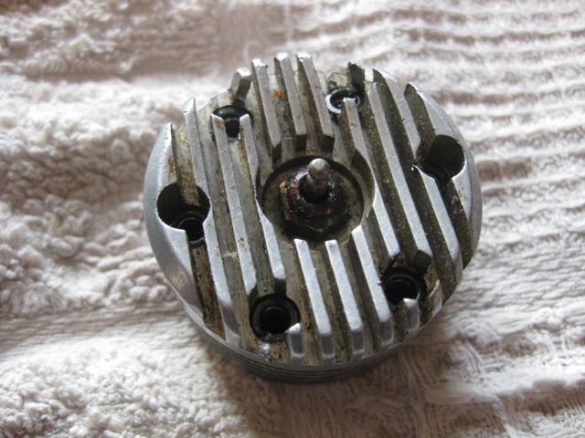

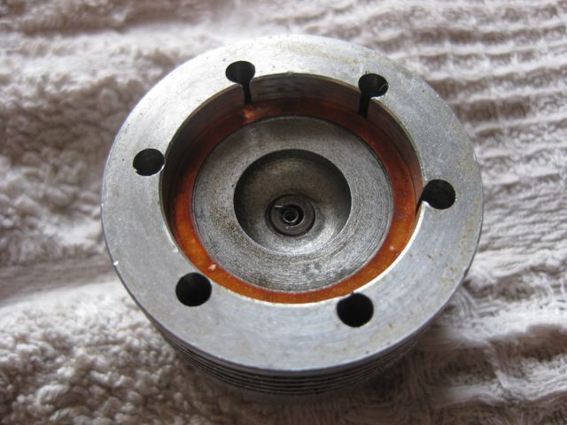

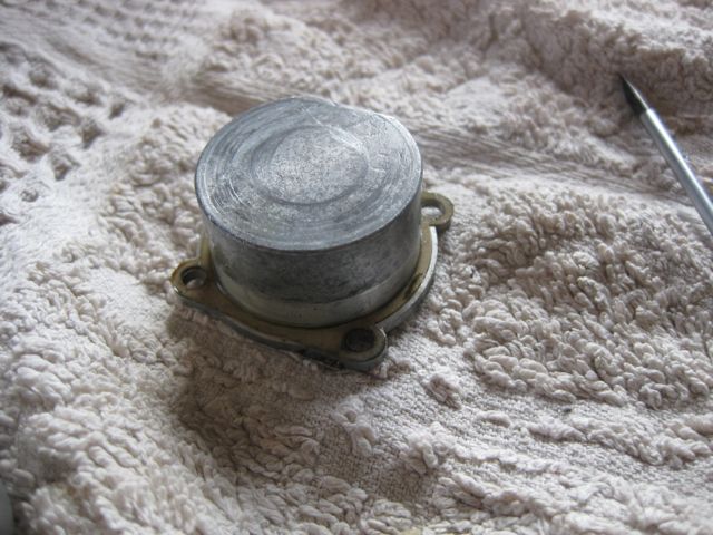

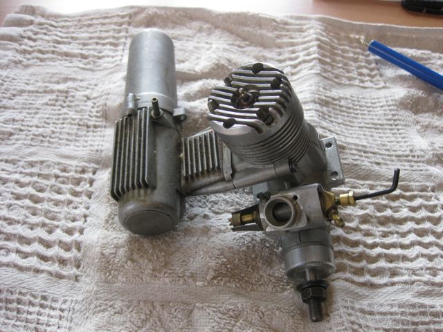

Ciao a tutti,
ho deciso di riesumare questo post poiche' anche io ho bisogno del vostro aiuto per rimettere in moto questo bel giocattolino.
Sono entrato in possesso del motore in oggetto qualche anno fa o solo ora ho l'esigenza di utilizzarlo su un vecchio modello (eagle 40) che sto per ultimare.
Dato che non sono un esperto con motori glow credo sia meglio, prima di metterlo in moto, avere qualche vostro consiglio.
Ho provveduto a smontarlo completamente e a tale proposito vi posto qualche foto.
Vorrei dargli una bella pulita e pensavo di utilizzare un po' di benzina e uno spazzolino. Avete altri suggerimenti?
supertigre s 45-img_2112.jpg   supertigre s 45-img_2114.jpg   supertigre s 45-img_2116.jpg   supertigre s 45-img_2117.jpg   supertigre s 45-img_2120.jpg

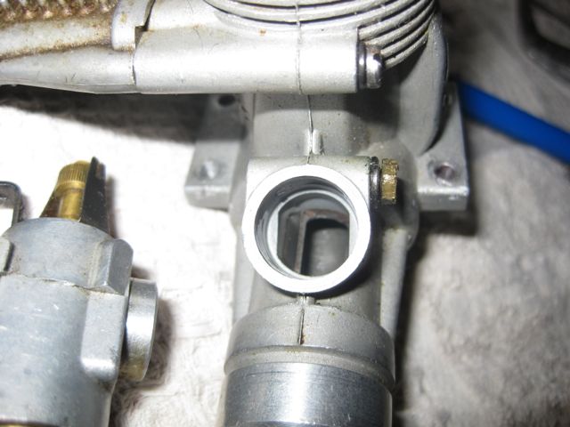

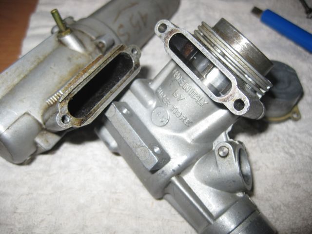

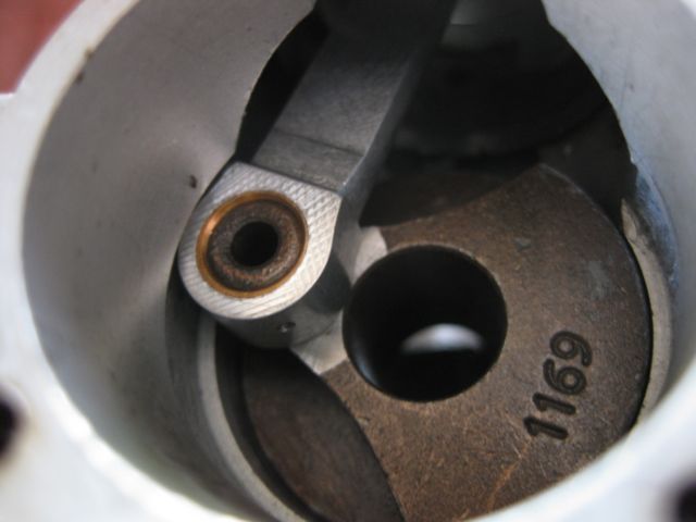

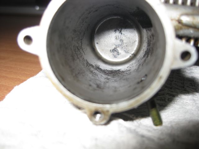

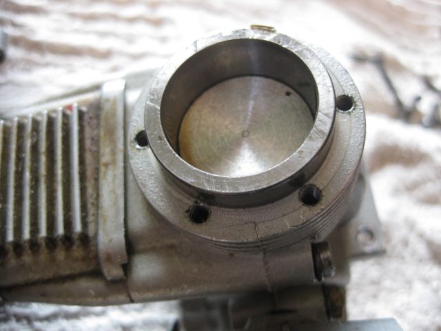

Ecco altre foto.
Ps. Ma non dovrebbe esserci una guarnizione tra lo scarico e il motore?

Originalmente inviato da Sebas86 Visualizza messaggio
Ecco altre foto.
la guarnizione sullo scarico non è indispensabile: se le due "facce" sono sufficientemente complanari c'è tenuta lo stesso ( al massimo un filo di pasta rossa resistente al calore )
piuttosto ( potrei sbagliarmi... ) la biella mi sembra montata a rovescio
anche la testa ( prima foto ) in quel modo non è montata correttamente ( per ovvi motivi di raffreddamento )
ho dei dubbi anche sullo spruzzatore del carburatore ( il corpo in ottone )....il nipple di arrivo del carburante dovrebbe essere rivolto all'indietro......
Simone
Ultima modifica di losisi : 12 aprile 12 alle ore 11:24
losisi non è collegato   Rispondi citando
