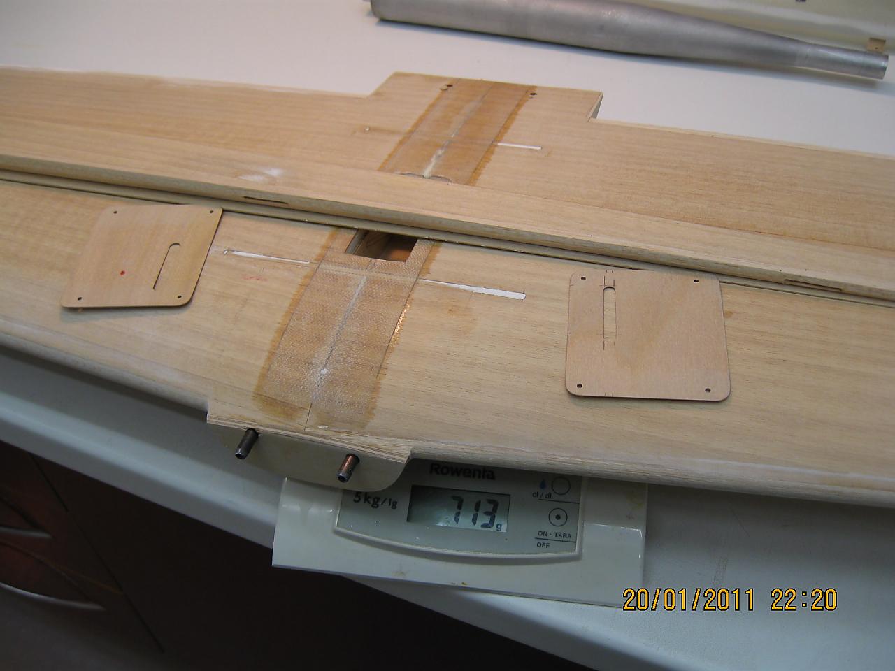

Ciao a tutti,
allego foto x rispondere a tutti gli amici che chiedevano delucidazioni.A Mario che mi chiedeva il peso ali+alettoni+copriservo allego foto della bilancia.

Originalmente inviato da furetto Visualizza messaggio
Ciao a tutti,
Complimenti molto ben fatto, solo un appunto, così tanto per rompere, personalmente la fasciatura in fibra di vetro che irrobustisce la giunzione delle semiali, la faccio sempre più larga della fusoliera
Valerio
Ciao a tutti,
che dire? Ti invidio!
una domanda: che diametro hanno le ruote?
