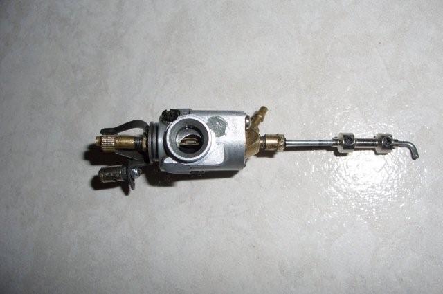

Si svita propio perchè non ha nessuna levettina, adesso posto una foto così vi rendete conto.

Il fermo c'è sulla vite del minimo, mentre sul massimo c'è una vite che stringe,tipo ganascia, lo spillo, però se la stringo troppo non lo giro più, se troppo poco si svita.

Stringi nè troppo nè troppo poco, ai tempi che furono volavo anch'io con i supertigre (ottimo motore per un volo tradizionale) e il dado dello spillo del massimo va stretto nella giusta misura

Lo ho già stretto ne troppo, ne troppo poco, ma dopo un pò inesorabilmente si svita, e in volo lo spillo gira, si scarbura e si spegne il motore.
Cerco qualcuno che sappia risolvere il problema...

Ottenuta la carburazione ottimale del massimo (modello a muso in sù con motore al massimo regime senza smagrire), blocca il dado dello spillo in modo che non si sviti durante il volo

E se invece di stringerlo a morte ci faccio una saldaturina allo stagno in modo da bloccarlo e lasciare che sia un pò liberolo spillo?
Era per non togliere la naca ogni volta che devo aggiustare la carburazione.

Tempo fà lessi di alcuni che sostituirono il carburatore originale supertigre con uno di questi JBA, su un'altro motore, mi pare il G20-23.
Magari la soluzione può essere valida anche nel tuo caso, ma dovresti controllare i diametri delle sezioni del collettore sul carburatore e quello sul carter.

io usavo un piccolo tubetto da miscela sullo spillo per aumentare il diametro, e un altro tubetto tra spillo e portaspillo.
