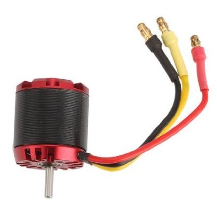

Vecchio 11 ottobre 15, 03:30   #230 (permalink)  Top
Data registr.: 04-10-2015
Residenza: Sedico, Belluno
Messaggi: 2
Originalmente inviato da cronoflyer Visualizza messaggio
beh, per me sono più che sufficenti.....sicuramente tira più del motore a spazzole e poi è pur sempre un aliante e non è bello vederlo salire troppo in fretta!!!
ciao a tutti.
molto tempo fa avevo messo un brushless RAY Pelikan C2826/18 (non riesco a risalire ai Watts, ma non dovrebbe essere piu di 140, peso ca 60 gr) con lipo3 s -1800 mah quindi 160 gr di batt, elica pieghevole 8 x 4.7.
Ecco, rispetto al originale una buona differenza ma pur sempre marginale.
sto aspettando da Amazon un motore 1000kv outrunner brushless 270 Watts N2830/11 peso 115 gr , la marca...boh!
ho gia una pieghevole da 10 x 6 che aspetta... (anche una 12 x 6...non si sa mai)
ha lo stesso diametro del Pelikan ma almeno il doppio in lunghezza del rotore.
quando arriva vi aggiorno sulle prestazioni...
"N2830 / 11 1000kV Brushless Motor"
Specifiche tecniche:
Kv (Rpm / V): 1000
Resistenza (MW): 104
Idle Corrente: 0.6A
Potenza: 270W
ESC requisito: 20A (non incluso)
Alimentazione: 2-4S Lipo
Diametro motore: 28mm
Diametro albero motore: 3,17 millimetri
Lunghezza dei fili: 75mm
Peso: 115g
a presto.
giannino3707 non è collegato   Rispondi citando
