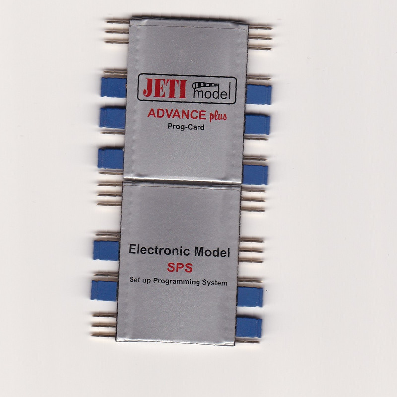

Un buongiorno a tutti...., Chiedo per cortesia se qualcuno ha mai programmato manualmente un regolatore Jeti SPIN 48 opto. Avrei la necessita di programmare il numero di celle che dovrà gestire per il cut off ma dai manuali che trovo (SPIN PRO) in rete sembra che manualmente (con lo stik della radio per intenderci) si possa fare solo una programmazione di base che raggruppa alcuni parametri in base al modello sul quale verrà montato, Mode1 ACRO INRUNNER, Mode2 ACRO RUUNNER, Mode3 GLIDE INRUNNER, Ecc, ecc.. per il resto delle programmazioni sembra che sia indispensabile usare il loro programmatore. Possibile? o c'è la possibilità e sono scarso nell'utilizzo di san Google? Grazie Enrico |

Ciao Beppe, scusami per il ritardo nella risposta ma sono in giro e TIM mobile non mi lascia accedere al sito del Barone Rosso ritenendolo "Malevolo"..... Ti ringrazio per la disponibiltà ma a quanto capisco sembra che richieda un particolare programmatore per le modifiche come ad esempio il numero di celle. ho comunque girato le foto a Jeti Italia e vedo cosa mi rispondono. Grazie aspetto la risposta da Jeti e se affermativa ci sentiamo. Enrico |

| .... Purtroppo è l'unico regolatore Jeti che ho e un verità in totale avrò 4 o 5 regolatori.. E non volevo acquistare la centralina per una prova che nemmeno so se poi avrò risultati positivi, e anche dalla copia del manuale che gentilmente il rappresentante italiano della Jeti mi ha inviato, sembra impossibile programmarlo con il tx e la pazienza di contare i beep e giocare con lo stick del gas se non per 6 configurazioni predefinite. Ma da quanto riesco a capire nessuna di queste 6 prevede la possibilità di fissare il numero di celle o disabilitare il controllo del livello di carica della batteria... Enrico |
