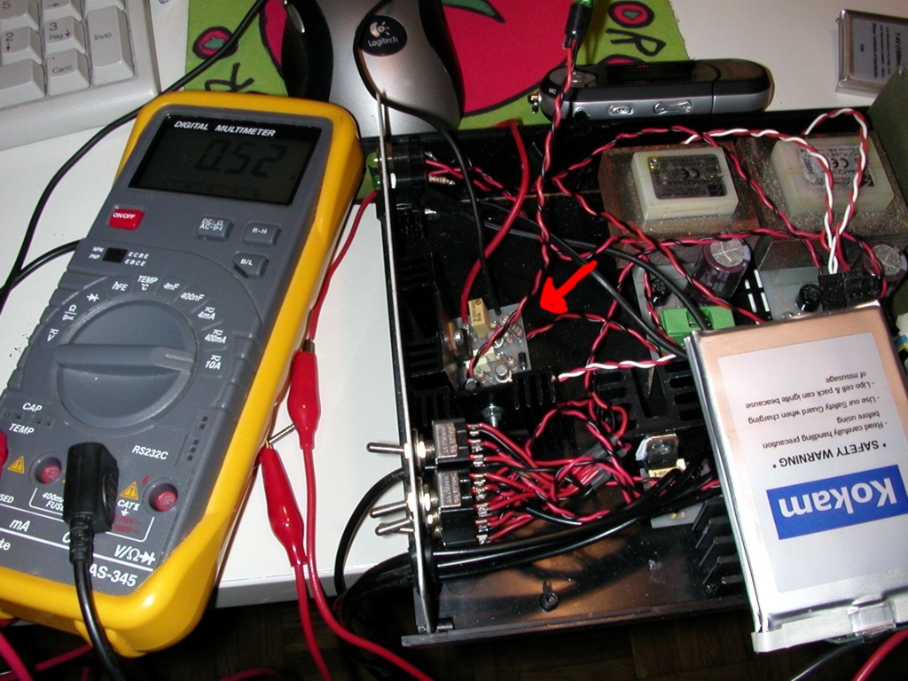

ho costruito il caricabatterie per lipo recensito sul sito del barone alla pagina: http://www.baronerosso.it/Articolo134.html
di cui allego una foto
non l'ho fatto settabile, ma solo per lipo 2s1p da 7,4 v e carica a circa 500 ma
tanto penso non usero' altre lipo.
quando la batteria raggiunge 8,40 volt la corrente si abbassa fino a 20-10ma come descritto nell'articolo, ma a fine carica (poco prima che si spenga il led) la tensione era di 8,41 V
si rovina la batteria o posso lasciarlo cosi'?
quanto sarebbe la tensione esatta di una lipo carica?
[attachmentid=1949]

Originally posted by superillo@16 dicembre 2004, 13:42
quando la batteria raggiunge 8,40 volt la corrente si abbassa fino a 20-10ma descritto nell'articolo, ma a fine carica (poco prima che si spenga il led) la tensione era di 8,41 V
[attachmentid=1949]
Non pensare a quel centesimo di Volt.
Ancora una cosa, sei sicuro che il tuo strumento abbia una precisione pari ad un centesimo di Volt?
Se hai dei dubbi in proposito è meglio tarare la massima tensione della batteria a 8,30 Volt. Con questo sistema avrari una leggerissima capacità della batteria in meno ma la sicurezza di non danneggiare l'accumulatore anche se lo trumento che hai utilizzato ha una tolleranza superiore al centesimo di Volt.

no non sono sicuro della misura del tester ma volevo sapere se comunque sforare di poco fosse dannoso per la batteria.
allora la metto a 8,30 per sicurezza.
grazie
