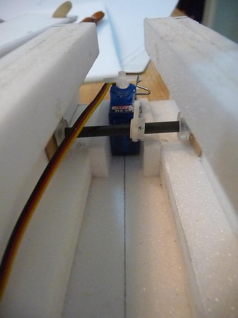

Per semplificare, ho messo un solo servo che muove i canard anteriori. Il rateo di rollio fornito dagli elevoni è più che sufficiente, quindi i canard si muovono solo insieme e solo per aiutare la funzione di elevatore/cabra.

Eurofighter in depron a elica spingente-prima-aaaaa-p1180739.jpg   Eurofighter in depron a elica spingente-seconda-fffff-p1180752.jpg   Eurofighter in depron a elica spingente-terza-ggggg-p1180754.jpg   Eurofighter in depron a elica spingente-quarta-lllll-p1180758.jpg
