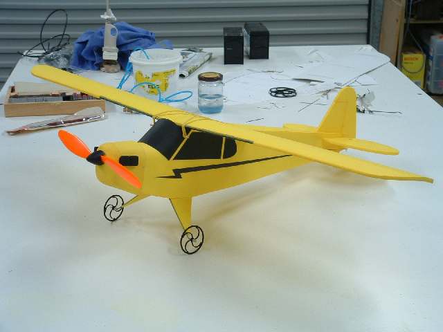

Salve, vorrei iniziare la costruzione di un J3 in depron, ma non ho idea di che motore e regolatore utilizzare. Io ho fatto solo un modello a scoppio e un motoaliante con motore a spazzole, per il resto ho sempre volato con elicotteri a scoppio.
il modello è questo:
in questa foto si vede anche il motore:
c'è qualcuno che mi può dare qualche dritta su motore, regolatore e batterie da utilizzare? e magari dove poterlo acquistare on-line.
P.S. il modello finito dovrebbe pesare circa 420g.
Grazie mille!!!

volendo, con 50€ dalla cina, ti compri tutto.. altrimenti in italy spendi quasi il doppio..
quale è il tuo budget

in italy, spendendo il meno possibile, ma comprando da siti seri e affidabili:
motore:
Motore 3D | Jonathan.it vendita modellismo dinamico online - spedizioni in 24 ore
regolatore:
IMAX Variatore Brushless Swift 20A | Jonathan.it vendita modellismo dinamico online - spedizioni in 24 ore
batteria:
FullPower Batteria Lipo 3S 1300 mAh 11,1V 30C spina tipo DEANS | Jonathan.it vendita modellismo dinamico online - spedizioni in 24 ore
volendo prendere roba un pò più qualitativa e duratura nel tempo:
motore:
Scorpion Motore brushless S-2205-1490 V2 | Jonathan.it vendita modellismo dinamico online - spedizioni in 24 ore
o questo:
http://jonathan.it/motori+elettrici/...0-34s-evo.html
regolatore:
Dualsky XC2512BA, Variatore 25A, 2-4s lipo V2 Governor | Jonathan.it vendita modellismo dinamico online - spedizioni in 24 ore
batterie
http://jonathan.it/batterie/pacchi+l...250mah-3s.html
immaginando che disponi già di carica batterie ecc..
volendo, come motori, c'è qualcosa come via di mezzo tra quelli linkati.. roba da 25-30€

io opterei per la soluzione più economica, visto l'uso che farò del modello (da usare ogni tanto nel prato dietro casa mia per far divertire mia figlia di 1 anno )
con il motore Motore 3D | Jonathan.it vendita modellismo dinamico online - spedizioni in 24 ore che elica mi consigli?

io ne prenderei un paio per fare prove..
8x3.8 e 9x3.8
