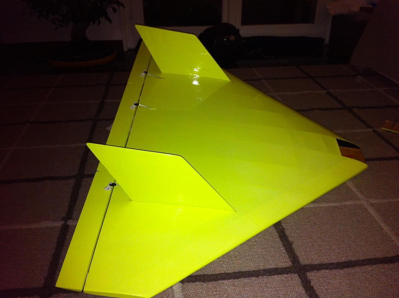

terminati i lavori per eletrificarlo, ho montato :
hacker 10xl con rego da 60A himodel elica una 10x7 e batterie 4s hyperion 45c
detto che le batterie sono esauste..decretato lo smaltimento ufficiale ed acquisto nuovi pacchi..oggi è stato inaugurato il LASER ARROW !!
Vola molto bene, ha una planata ottima, velocità da migliorare con batterie nuove ma le sono verticali infinite, vira bene nello stretto ma eccelle nelle manovre in velocità dove lo spessore ala si fa sentire con un ottimo effetto sonoro..sono molto soddisfatto di questo modello, la prossima volta provo anche un elica 9X9..mi piacerebbe tentare con le 5 celle..terrà il l'hacker 30/10xl??
Allego alcune foto a lavori ultimati e primo volo effettuato..ps i piccoli tagli vicino il vano batteria non sono stati causati non dall'atterraggio ma dal terremoto dell'altro giorno..da una mensola ci è caduto sopra un libro..acc!!
saluti a tutti

Potresti anche provarlo (sei oltre i limiti).. sentendo prima le temperature a banco se usi la 9*9.. forse meglio con la 8*8 apc e.
Comunque meglio atterrare dopo mezzo volo per risentire le temperaure.
.l'importante è divertirsi.
