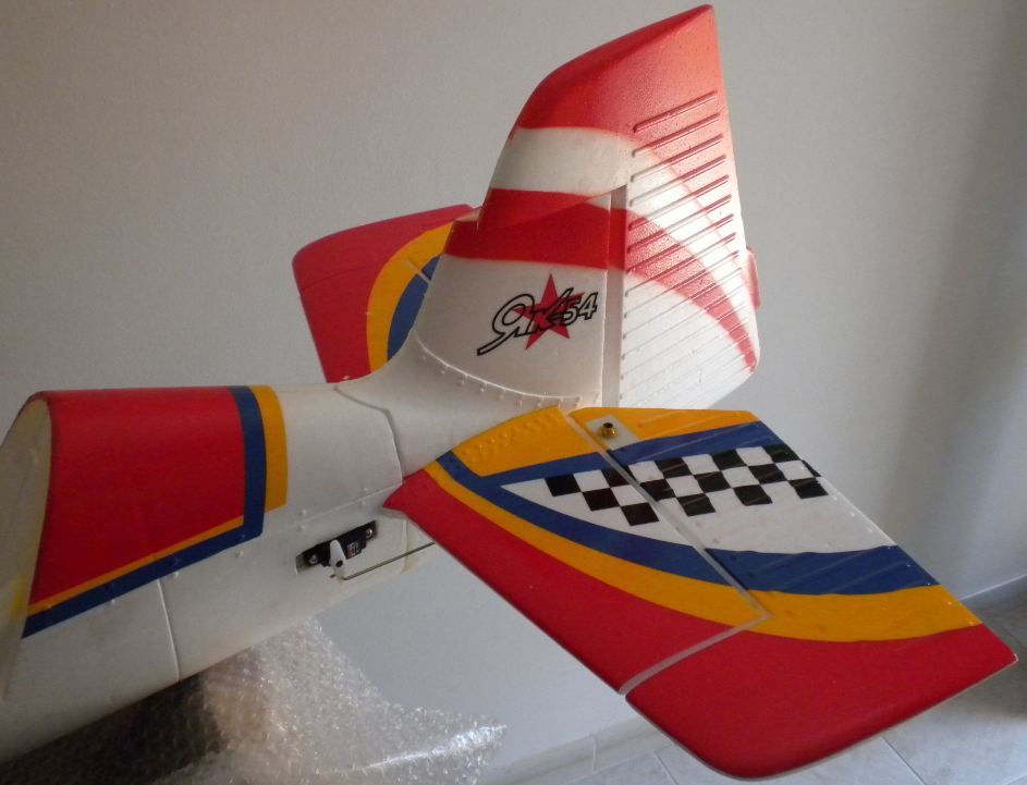

la scatola ha notevoli dimensioni e il modello una volta estratto pure è notevole
subito salta all'occhio il materiale: non è il classico epo o epp o qualsiai altra dicitura ma è il classico polistirolo a bolle da imballaggio in una grana abbastanza fine.
subito ho avuto dei dubbi perchè come sappiamo è leggero ma non abbastanza resisente algli urti e compatto.
Inoltre ogni botta o urto involontario si traduce in una bozza che non va più via:
infatti già di suo appena tirato fuori presenta segni dovuti al maneggiamento del cinesino di turno che si vede non è stato attento
la finitura del modello però è notevole: ci sono pannellature e rivattature e pannellature, devo dire che ricalca molto il vero con raccordi deriva e stabilizzatori decisamente realistici per non parlare dell'ala.
se non fosse che mi è venuto quasi 100€ sarebbe da usarlo come master per un modello in fibra. Appena lo distruggo con quell oche rimane ci proverò

al collaudo però il muso ha ceduto come si vede dalle foto: l'atterraggio non è stato dei migliori ma ne ho fatti di peggio e appena le ruote hanno toccato il modello si è praticamente smontato sotto i miei occhi: risultato che il muso non ha tanta superficie resistente e il polistirolo ha ceduto dovuto al peso complessivo di tutto il muso e dall'inerzia dovuto all'atterraggio brusco.
per l'incollaggio consiglio l'epoxi anche se bisognerebbe provare can la vinilica; ho preso su jonthan la colla UHU per polistirolo ma alla fine si è scoperta non essere adatta anzi è evaporata tutta portandosi un pò di materiale appresso, tirando poi le eccedenze è venuta via tutta insieme
ho incollato poi con dei toindini di tiglio da 8 mm e fibra di vetro e adesso pare ok. nel fare quasta operazione ho scoperto della zavorra aggiuntiva sotto il castello motore incollata all'interno della fuso e impossibile da arrivarci senza fare un feritoia: consisteva in 4 pezzi di ferro da Ø15 del peso comlessivo di 124 grammi.

altro difetto sono le false carenature delle ruote che praticamente non hanno sezione resistente e alla prima asperità del terreno si torcono e si staccano ho fatto delle fasciature tipo cavigliera in carta gommata per vedere se reggevano ma adesso le farò in fibra
il pilotino è fatto bene ma andrebbe incollato sul polistirolo e non sul falso sedile adesivo che c'è.

se si ha una pista con qualche spuntone qua e la vale la pena fibrare tutti i bordi scoperti come bordo entrata ali, bordo entrata stabilizatore, gambe del carrello, sotto le carenature delle ruote e la finta presa del radiatore io le ho già rosicchiate un pò
e sinceramente diventa subito un modello vissuto
in conclusione il modello è bello da vedere ma la qualità lascia il tempo che trova: se ci si accontenta ok ma se si è pignoli lo sconsiglio anche perchè dalle foto di hk tutto questo non si vede il materiale scelto non è propio adatto, il prezzo poi anche se è di 1.5 m di apertura non mi sembra tanto basso considerando che con €119 si prende un bel acromaster e il materiale della multiplex è un altro pianeta
